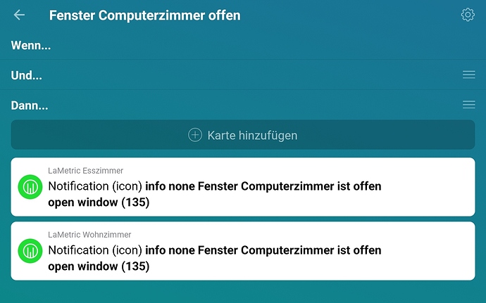

Na klar !
Bei mir zeigen es die LaMetric an. Du kannst aber auch eine Lampe blinken lassen, oder dir eine Push schicken lassen.

Willst Du die Info das irgendein Fenster offen steht oder willst du eine Aufzählung welche Fenster offen stehen?
Nö,
wenn es dir genügt zu wissen, dass irgend ein Fenster offen steht, kannst du das auch mit dem Punkt Logik in der “und” Zeile machen. Du wirst aber nicht drumrum kommen, dem Flow zu sagen welche Sensoren er abfragen soll.
Ich bin aber von Natur aus faul und will auch wissen welches Fenster noch offen ist.
Durch das Kopieren von Flows war das für meine 7 Fenster in 15 Minuten gegessen.
