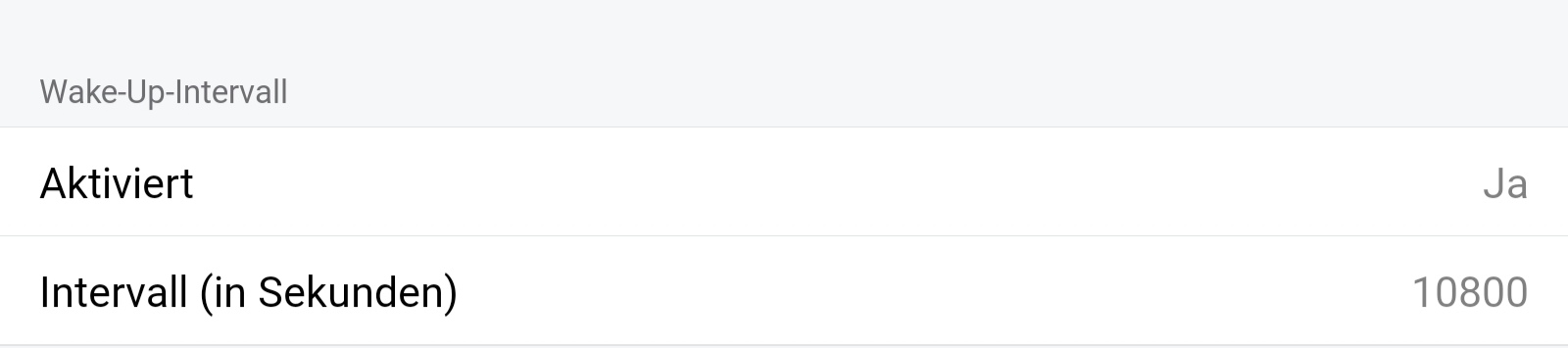

Jetzt hast du je nach Hersteller des Sensors eine Wake up Funktion:
Schau mal nach auf wie viel Sekunden das eingestellt ist. Dazu sei aber gesagt, dass je kürzer das Intervall ist, umso schneller die Batterie leer ist.
Wenn z. B. Durch einen Stomausfall Homey den falschen Status hat, ändert der sich erst, wenn der Sensor sich selbstständig bei Homey nach diesem Intervall meldet, oder du den Sensor händisch auslöst.

Das Problem besteht nicht nur bei Stromausfall, sonder wenn aus irgendeinem Grund das Signal mal nicht zuverlässig übertragen wird.
Der Wakeup Intervall war auf 43200 eingestellt. 12 Stunden ist für diese Anwendung natürlich die zu lang. Da könnte im schlimmsten Fall schon alles unter Wasser sehen. :hushed:
Ich hab den jetzt mal auf 600 geändert.

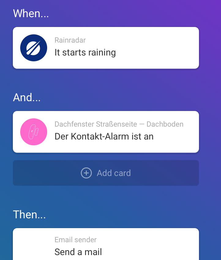

Ich habe nämlich auch noch diesen Flow dran gekoppelt:
Wenn die Batterien jetzt nur noch ein par Tage halten, bringt mich das nicht so wirklich weiter.
