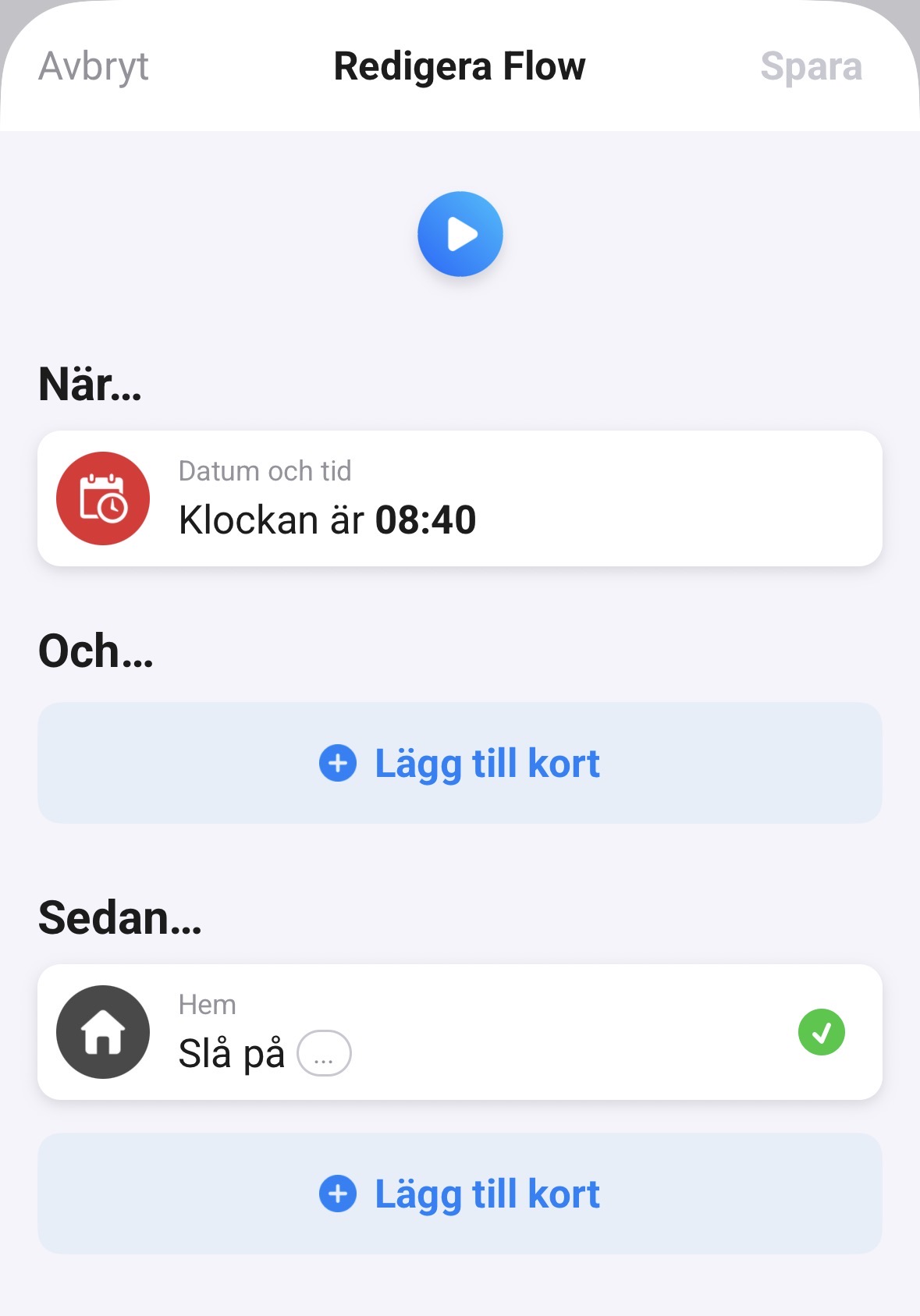

I can manually turn on (trigging) a lamp. But the simple flow, At ”08.00. ” and then ”Turn on” does not work. It used to work but suddenly this and other flows turn on and others turn off. What is the problem?

Läste att någon hade fel på 433 mhz systemet. Mina enheter 433 MHz tänder och släcker lampor. Det är Cleverio, Nexa och Telldus. Fungerade initialt väldigt bra, tände och släckte enligt de enkla flows jag skapat. Klockan är ”08.00” , Slå på och ett annat flow kl 22.20 slå av. Ett på-flow och ett av-flow för varje lampa. Men något hände för en tid sedan. Antingen fungerade på-flowet på en enhet och av-flowet på en annan och vissa slutade fungera. När jag försöker återinstallera två separata enheter fungerar det att trigga på på den ena men inte på den andra. På den lampan som jag kan trigga manuellt går det inte skapa flow
I read that someone had a problem with the 433 mhz system. My devices turn lights on and off. It’s Cleverio, Nexa and Telldus. Initially worked very well, turned on and off according to the simple flows I created. The time is “08.00”, Turn on and another flow at 22.20 turn off. An on flow and an off flow for each lamp. But something happened a while ago. Either the on flow worked on one device and the off flow on another and some stopped working. When I try to reinstall two separate devices, triggering on on one works but not on the other. On the lamp that I can trigger manually, I can’t create a flow

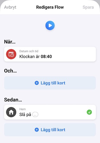

The then-card in your flow seems to miss something after ‘Sla pa‘ (don’t know what it means, my google translate does not help me). Can you explain what that action must do to what device?
The THEN part of your flow will not work at it is missing an argument.
You are using a zone card to switch something on. As zone, you have selected the top level of your house (Hem). The Slå på (switch on) card needs an argument. If you edit the respective card in your flow, then you’ll see that there is a list available (at the ‘Class’ section) that allows you to indicate what needs to bee switched on. For example All Lights.
However, do you really want to switch on all lights in the house, or a specific light? In case of the latter, you would use the ‘switch on’ card of the respective light, instead of the zone card you are currently using.

We all have to start somewhere! I had missed the argument ”Activate”. Turn on is not enough. Why?
But now it works!
