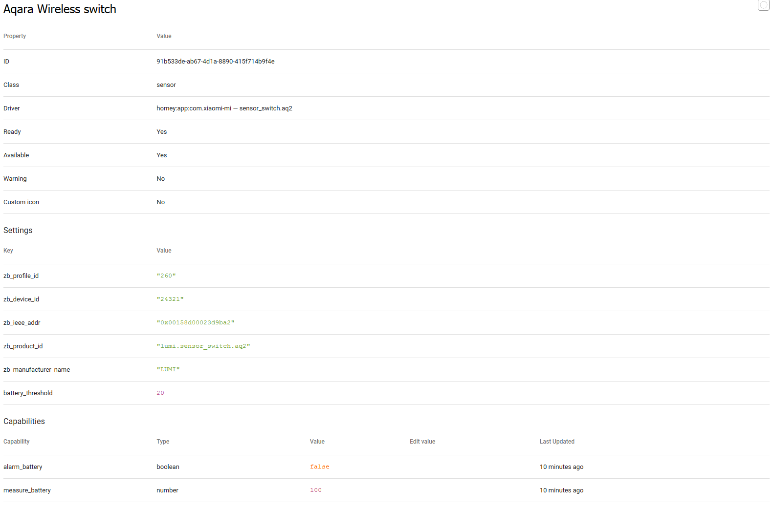

Peux-tu sortir le pavé de cette page concernant ton module ? Les valeurs ici changent en temps réel donc c’est pratique pour debug. Par contre par rapport aux boutons je sais pas, dans le cas de mon nouveau module l’info n’est pas à cet endroit, mais peut-être que c’est différent pour le tiens.
D’accord de je test tout ça dès que je suis de retour chez moi
Et voilà:
en capacité je ne vois que alarme et mesure batterie ? le problème doit venir de là
Juste pour clore ce post
J’ai reçu tout un tas de capteurs xiaomi, ils sont tous fonctionnels, les flows marchent impec. Mon bouton devait donc être foireux, c’est le jeu avec du matos chinois
Bon à savoir, donc ton flow était correct
Tout à fait
