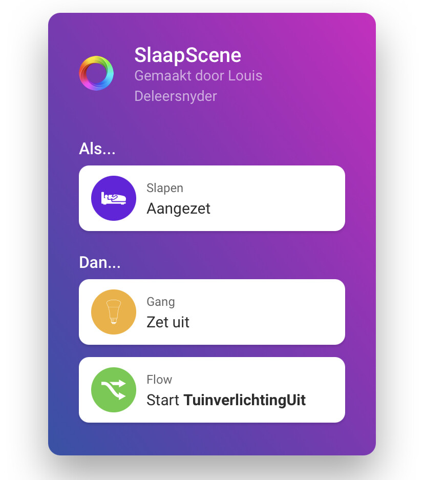

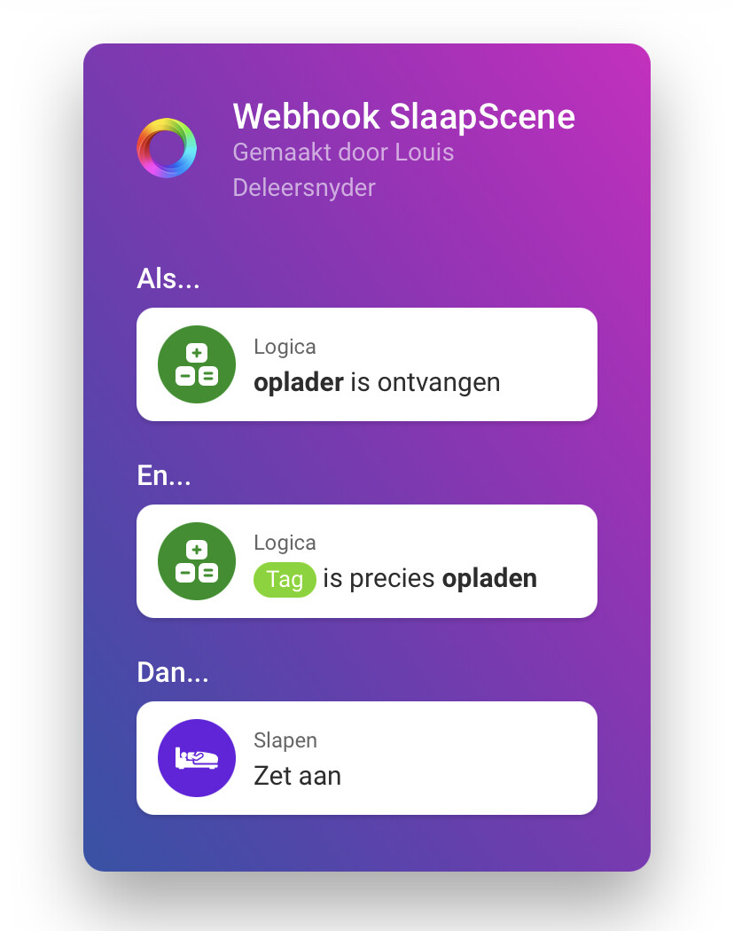

Ik heb de flow van Cornelisse nagemaakt zodat bij het opladen van mijn Iphone automatisch de lichten uitschakelen. Het rare is, de eerste maal lukte het, en bij volgende testen niet meer. Wat loopt er mis?
Hoi,
- niet verstandig om je homey-id hier op het forum te posten
- als het de eerste keer wel is gelukt dan kan dat komen omdat je ‘slapen’ niet uitzet
- volgens mij is de ‘en’-clausule in de 2e flow niet nodig.
Thx voor de tip. In de 1 ste flow dan slapen uit zetten als laatste stap of een nieuwe flow bv opstaan maken?
Inderdaad. Ik heb in mijn eerste flow op het einde “slapen” weer uitgezet en ik kan nu meerdere malen na elkaar de flow laten lopen. Bedankt!!!
