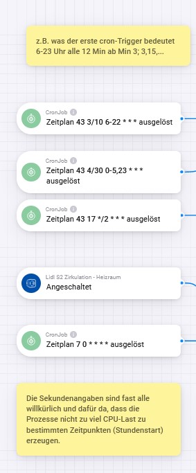

ich verwende gerne Cronjob. Sehr komplexe Aufgaben habe ich noch nicht, aber ein einfaches Beispiel ist angehängt.
Entgegen der anfänglichen Absicht, habe ich es aufgegeben, nach Wochentagen zu unterscheiden. Es ginge natürlich, aber ich habe festgestellt, dass ich Ausnahmen im Verhalten nicht ausreichend beschreiben kann, um sie richtig umzusetzen. dazu müsste ich personenbezogene Daten, wie “jemand ist aufgestanden”, etc. nutzen, wobei die Auswirkung auch nicht so großartig ist.
Wenn du Fragen hast, kannst Du gerne dazu welche stellen. Es gibt zu Logik der crontab-Einträge, die hier genutzt werden aber auch genügend Beschreibungen im Internet.
Die anderen Apps gehen sicher genauso, ggf. sogar mit mehr Möglichkeiten, deren Logik sich mir beim Durchlesen aber nicht erschlossen haben.
Natürlich geht es auch einfach mit Datum und Zeit, aber dann brauchst Due ggf. meherer Und…-Karten, die bei Cronjob in einer einzelnen Wenn…-Karte abgearbeitet werden kann.
