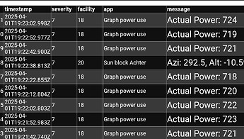

Mijne doet dat iedere 10s, gas gaat wel per 5min.

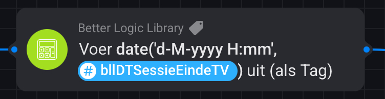

Als je gebruik maakt van de Better Logic Library app, dan kun je - als alternatief - ook je functies daar in definiëren en dan aanroepen vanuit de BLL-flowkaarten.
Ik gebruik zelf een vergelijkbare functie als de jouwe voor het optellen of aftrekken van dagen bij/van een datum:
BLL biedt ook mogelijkheden om datumwaardes op te maken (met de ingebouwde date/time functies en flowkaarten). Ter illustratie:
