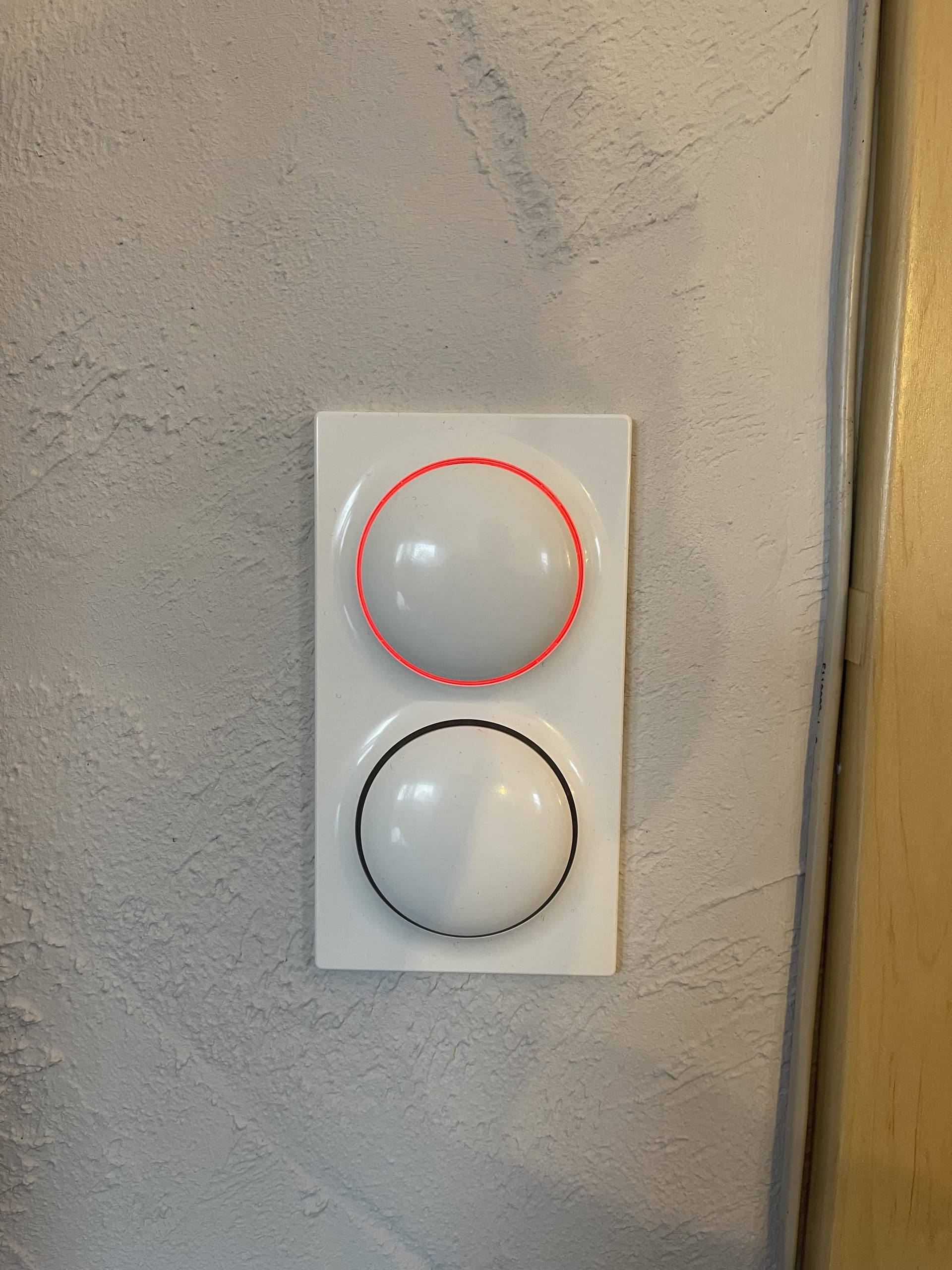

Hallo Allemaal.
Sinds kort heb ik een Fibaro Walli Switch met twee standen.
Het monteren en installeren was geen probleem.
Het toevoegen bij de Homey Pro was ook geen probleem. Beide schakelaren werken perfect en het vermogen verbruik wordt netjes per groep aangegeven.
Tot zover dus geen klagen, echter in de handleiding van de Switch staat dat je voor groep een en groep 2 verschillende ring-led-kleuren kunt instellen. Dit is handig om op afstand te zien of een groep aan staat of niet.
Helaas kan ik bij de geavanceerde instellingen maar één kleur kiezen voor de hele ledring.
Bij Fibaro helpdesk gevraagd. Antwoord: dit kan met gebruikmaking van parameters 11, 12 en 13.
Maar waar vind ik deze parameters?
Wie het weet mag het zeggen.
Ik wacht met spanning af.
Groet,
Ben.

Sorry, ik heb iets verkeerd begrepen.
Het is niet mogelijk (ook niet volgens de handleiding!!!) om de kleur voor schakelaar 1 en schakelaar 2 verschillend in te stellen. Het is alleen mogelijk om verschillende kleuren in te stellen voor de ingeschakelde en uitgeschakelde toestand.
Als u verschillende kleuren selecteert voor de ingeschakelde toestand en voor de uitgeschakelde toestand, en u schakelt slechts één schakelaar in, dan licht de schakelaar op in twee kleuren.
Translated with deepl.com
Volgens de website van Fibaro kan het wel om twee verschillende kleuren in te stellen.
Zie bijgevoegde foto waar ze het zelf vermelden.
Ja, dat is ook mogelijk. Het is echter niet mogelijk om voor de twee schakelaars voor elke schakeltoestand verschillende kleuren te kiezen.
Dat werkt niet:
– Schakelaar 1 aan = rood
– Schakelaar 2 aan = groen
Dat werkt:
– Beide schakelaars uitgeschakeld
– Schakelaar 1 aan / Schakelaar 2 uit
– Schakelaar 1 uit / Schakelaar 2 aan
– Schakelaar 1 aan / Schakelaar 2 aan
Een andere mogelijkheid is het gebruik van de instelling “kleur verandert vloeiend afhankelijk van het gemeten vermogen”. Als lampen met verschillend elektrisch vermogen zijn aangesloten, worden ook verschillende kleuren weergegeven als beide lampen worden ingeschakeld.

Hey Ben,
Ik vermoed dat dit een fout in de vertaling is. Op de Duitse website is de tekst ook verkeerd vertaald.
Aangezien Fibaro een Pools bedrijf is, heb ik de oorspronkelijke Poolse tekst vertaald:
Tam, gdzie to możliwe wykorzystaj dwa kolory podświetlenia – inny dla urządzenia włączonego i inny dla wyłączonego, aby znać dokładny stan urządzenia.
Hier is het resultaat:
Gebruik waar mogelijk twee kleuren achtergrondverlichting - één voor het apparaat aan en één voor het apparaat uit - om de exacte status van het apparaat te kennen.
Ik hoop natuurlijk dat alles correct is vertaald.
Je hebt helemaal gelijk. En dom van mij op het niet te laten vertalen. Ik heb n.b. een Poolse schoondochter. En die bevestigd idd jouw vertaling.
Ik zal de vraag in de community sluiten
Dank en fijne avond,
Ben
De oplossing is gegeven. Het is idd niet mogelijk om twee kleuren in dezelfde schakelstand in te stellen. Wel één kleur voor aan en één kleur voor uit.
Iedereen bedankt voor de inbreng.
