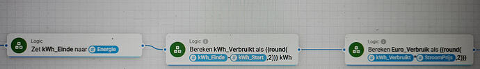

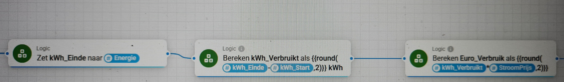

Na veel zoeken ben ik een stapje verder.
ik heb nu 2 berekeningen achter elkaar.
Ik ben benieuwd of deze 2 aparte berekeningen ook in 1 berekening kan.
