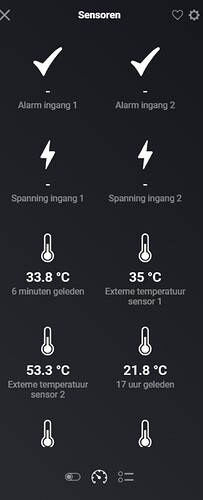

Goedemorgen,
Toch even een vraag over de smart implant
bij mij is het altijd zo dat 1 sensor of kapot gaat of gewoon niet meer mee werkt…
3 sensoren aangesloten en dan na een dag of 1/2/3 doet 1 sensor het niet meer
gisteren een sensor vervangen toen deden ze het alle 3 weer nu doet 1 al niet meer mee…
( temperatuur hoort wel te veranderen )
iemand een idee wat dit kan zijn ?
Levert de voeding wel minimaal 9V? (en max. 30V).
Jaa deze levert 14volt
Niet flauw bedoelt, maar is dat gemeten Voltage, tijdens ‘in bedrijf’? Soms is de spanning te laag, en kunnen dit soort vreemde errors optreden.
Dit lijkt mij voldoende toch ?
Ja, dat is boven 9V
hmm oke, dus daar ligt het niet aan… ik heb 2 van deze smart implant en in de schuur had ik toch ook atlijd… deze nu in huis hangen en zelfde… rommel dus
Ligt aan de gebruikte sensoren als ik je post lees, of denk je dat het aan de fibaro ligt? Heb dit issue nog niet voorbij zien komen nl.
