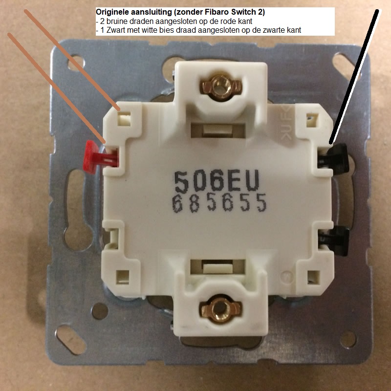

Hieronder hoe het origineel aangesloten zit:

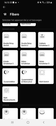

Als de aansluiting dan gemaakt is, welke Fibaro moet ik dan kiezen uit de Homey app. Ik heb keuze uit: Enkele schakelaar 2, Relais schakelaar, Relais schakelaar 2.

Single Switch 2 letterlijk vertalen → Enkele Schakelaar 2. Dus die is makkelijk. Overigens zou je zelfs een andere kunnen kiezen, de installatie kiest uiteindelijk toch zelf de juiste.

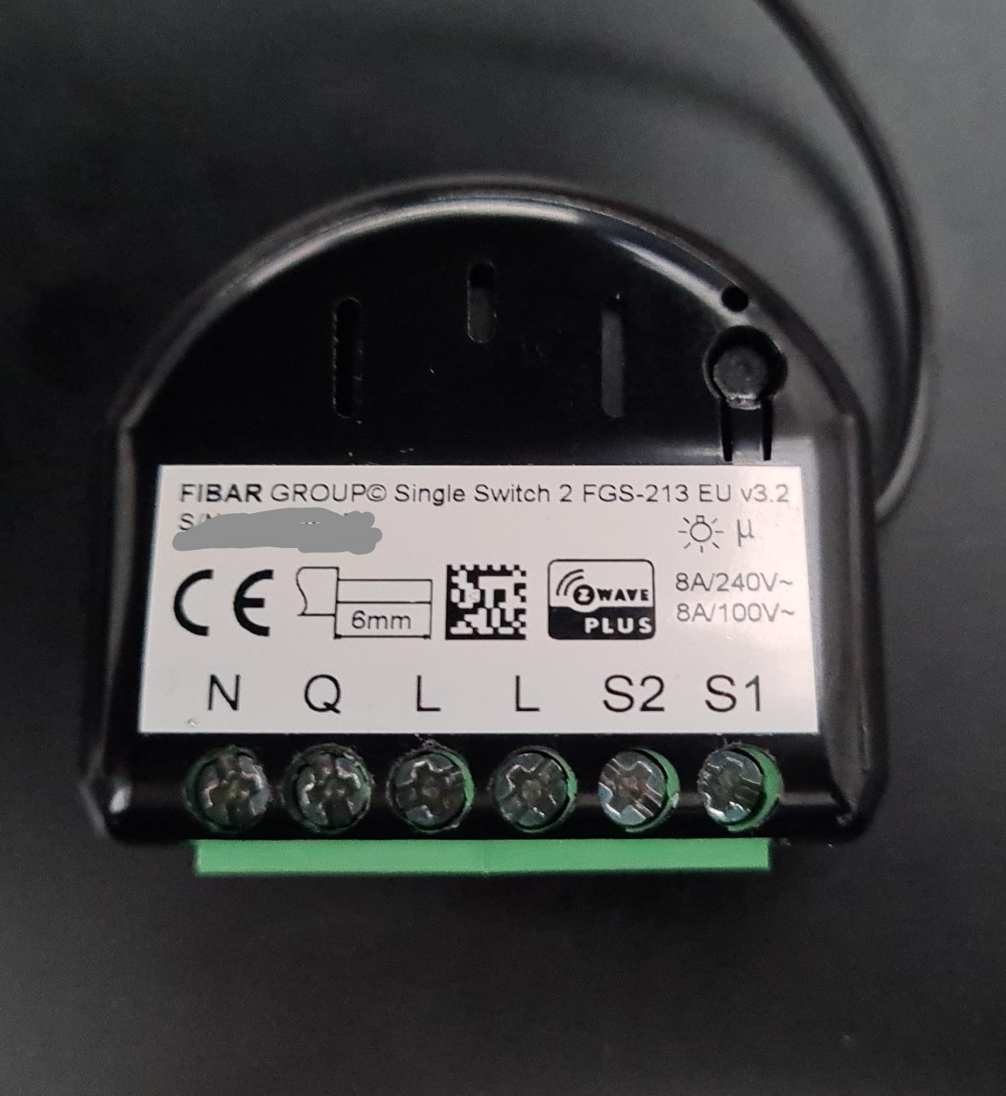

Even zoals ik het zo gauw kan zien:
Het lijkt erop dat die 2e bruine draad niets met de schakelaar te maken heeft maar gewoon doorgelust moet worden (dat gebeurt op je oude schakelaar aansluiting ook).
Zorg voor een bruine draad op L en voor een bruine (of zwarte) draad van L naar de schakelaar. Een zwarte draad van de schakelaar output naar S1. De draad die naar de lamp gaat (de zwart met witte streep zoals ik het kan zien) gaat op de Q.
Zie ook onderstaand schema.

Uit de inbouwdoos kwamen 4 draden te weten: 2 bruine draden, 1 zwart met witte bies en een blauwe draad.
Boven deze doos zat nog een inbouwdoos van de andere schakelaar. Dit was ook gelijk het probleem. Één bruine draad voedt de schakelaar, de andere bruine draad lust door naar de volgende schakelaar. De zwart met witte bies draad is de schakeldraad.
Alleen als ik bij de lamp aan het plafond ga kijken is daar alleen een blauwe en een bruine draad aanwezig. Dus ergens onderweg is de zwart met witte bies draad veranderd in een bruine draad (bij de lamp)
Uieindelijk is het opgelost bij de Fibaro als volgt:
2 bruine draden met een lasklem gecombineerd, daarnaast 1 bruine draad naar de L (naast Q)
1 Bruine draad van L naar de schakelaar
1 Zwart met witte bies draad naar Q
1 nieuwe draad van S1 naar de schakelaar
1 nieuwe blauwe draad van de "blauwe"lasklem naar N
