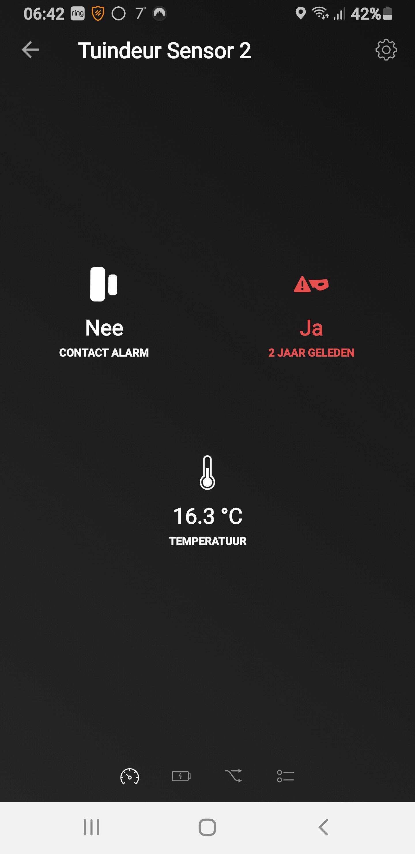

Hoi, ik ervaar vandaag de dag dezelfde issues als hierboven beschreven. Bijna al mijn Fibaro sensoren staan op ‘sabotage alarm’ en/of ‘actief’. Het op nul zetten van de gevoeligheid lukt helaas niet, minimale waarde is 8. Sensoren van andere merken hebben deze issues niet icm Homey.

Hier ook dezelfde problemen met deze sensors. Heb er twee, en beide hebben de hierboven omschreven problemen.

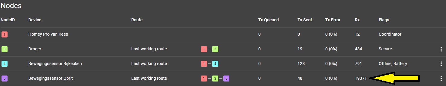

2 - Ik zie bij een sensor de Rx oplopen alsof het een seconde teller is.
