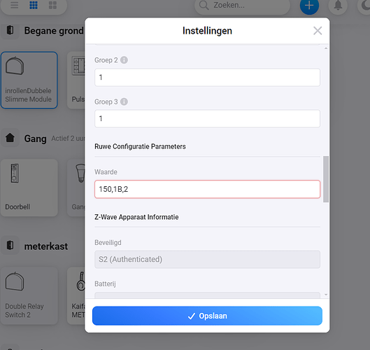

Ik heb een Fibaro 224 waarbij het niet lukt om de parameters te veranderen. Het is namelijk de bedoeling dat hij auto off gaat zodat ik de andere relay kan gebruiken. Dit werkt bij de 222 heel goed omdat je hier de instellingen zo kunt aanklikken.
Ik heb onderstaande variabelen ingevoerd alleen krijg hem niet opgeslagen en daarmee de waarde niet verzonden.
Use the proper format, adding a trailing ; to the command should work?
gebruik 0x1B voor hex waarden
en 1 voor bericht lengte waarden
