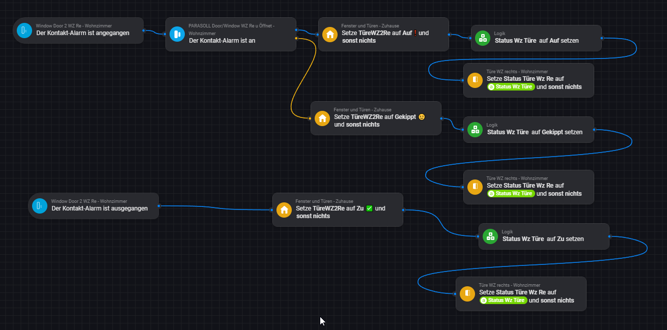

Nachdem die Aeotec Sensoren erst ab 5° Neigung einen gekippt Status anzeigen und dies für meine Terrassen-Türen zuwenig ist würde ich diesnun gerne mit zwei Sensoren realisieren. Ich habe nun oben einen Aeotec und unten einen Ikea Parasoll (über HA eingebunden) auf einer Türe montiert.
Ich möchte nun ein Icon für den Fensterstatus haben und je nach Fensterstellung -offen - zu - gekippt - eine Nachricht bekommen (z. b. bei Regen) oder auch nicht. ( Die Nachrichten bekomme ich nun bei den AEOTEC Sensoren wenn Türe offen ist.- Bei gekippt benötige ich nun keine)
Ihr habt sicher eine knackige , kurze und stimmige Lösung wie ich dieses Icon erstellen kann u die passende Abfrage zur Benachrichtigung dazu .

Der Parasoll ist aber auch über eine Homey HA App in Homey drin?
Und mit Icon meinst Du ein Gerät, eine Gerätekachel?
Ein entsprechendes Gerät müsstest Du mit der Device Capabilities App erstellen, ein s.g. Advanced Virtual Device (AVD). Ein für den Einsatzzweck passendes Beispiel findest Du sicherlich hier, oder hier.
Die Flows dazu könnten z.B. so aussehen:
Es wird also eine Textvariable benötigt. Sobald diese sich ändert muss der Status via Flow in das AVD übertragen werden.
Ja und JA

Hi Dirk ,
danke du hast den richtigen Anstoß gegeben !
