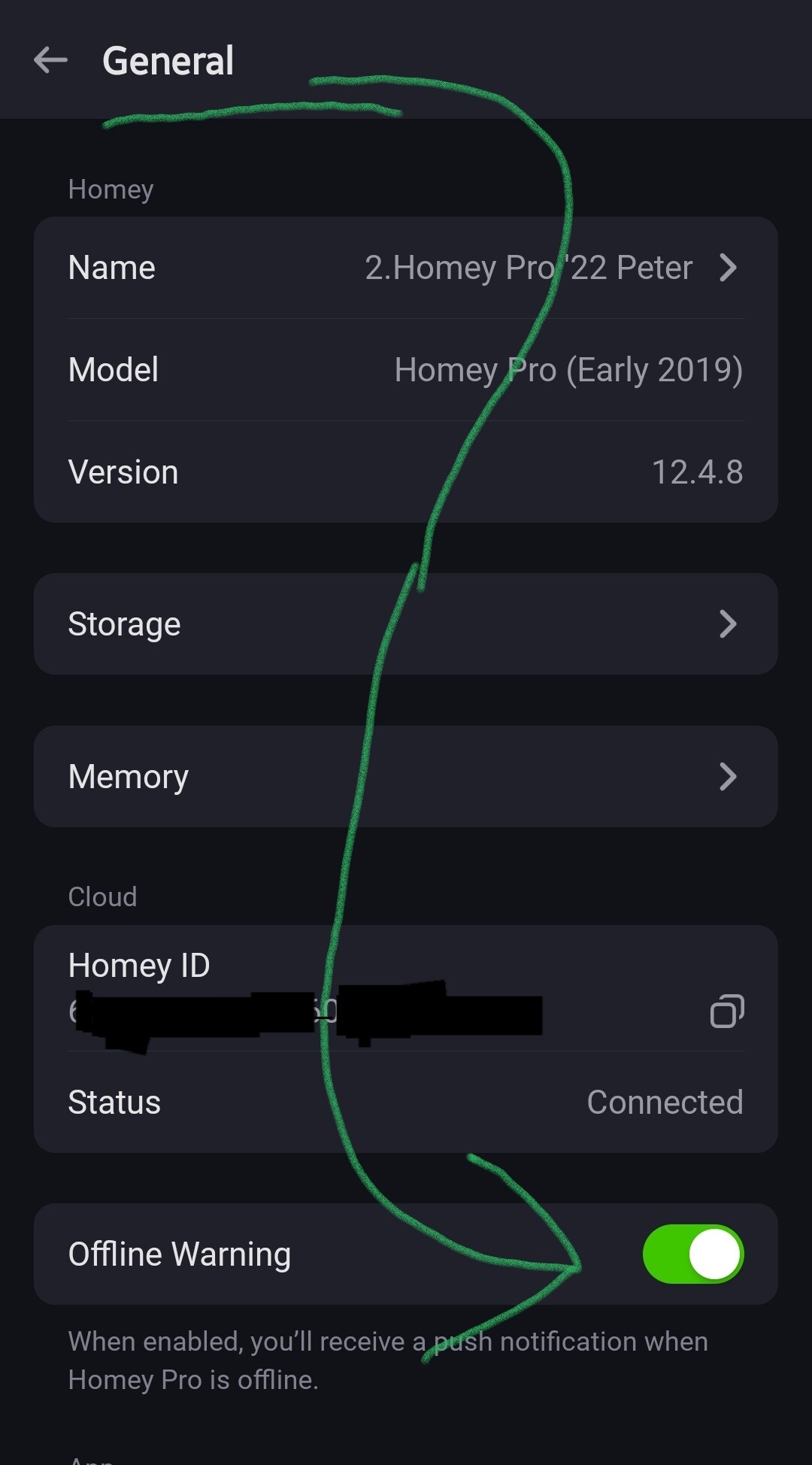

Allgemeiner Tab der mobilen App;
Hier wird nur aus dem Internet geprüft, ob Homey erreichbar ist:
