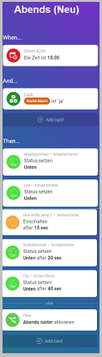

Beispiel: Ich möchte, dass Abends die Rollos runter gehen wenn der Lichtsensor Nacht = Ja liefert. Dieses soll aber nicht vor 15:30 Uhr passieren. Die Uhrzeit nehme ich dazu damit bei Unwetter nicht mittags die Rollos runterfahren weil es kurzzeitig mal dunkel ist und der Sensor reagiert.
Für Abends hatte ich bis jetzt als “Wenn” --> “Der Nachtalarm ist angegangen” . Wäre es hier nicht besser zunehmen “Die Zeit ist 15:30 Uhr” und dann in die Und-Abfrage die Logik einbauen “Nacht-Alarm ist gleich ja”?
Dann ist die Frage ob der Flow nur genau einmal durchläuft oder immer wieder prüft bis alles zutrifft?

Der Flow läuft nur einmal durch getriggert durch den Auslöser im Wenn-Teil.
Der Aufbau deiner Flows sieht dann ähnlich aus wie für deine Morgens Rollo hoch.
Flow1
Wenn Uhrzeit 15:30
Und Nachtmodus ist eingeschaltet
Dann Rollo runter
Sonst aktiviere Flow „Rolle abends runter“

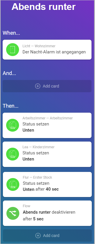

Wenn Nachtmodus wird eingeschaltet
Dann Rollo runter
Und dann deaktiviere Flow „Rolle abends runter“ nach 5 s
Könnte man dann nicht direkt den Flow so anlegen:
Flow “Rollo Abends runter”
und die Zeit ist später als 15:30 Uhr
dann Rollo runter
und dann deaktiviere Flow “Rollo abends runter”
Sorry, wenn ich so viel frage und danke für Deine Geduld.
Hier noch die angelegten Flows:
Dann gehen die Rollos nur runter wenn um 15:30 auch schon dunkel ist!
Wird es später als 15:30 dunkel bleiben sie oben.

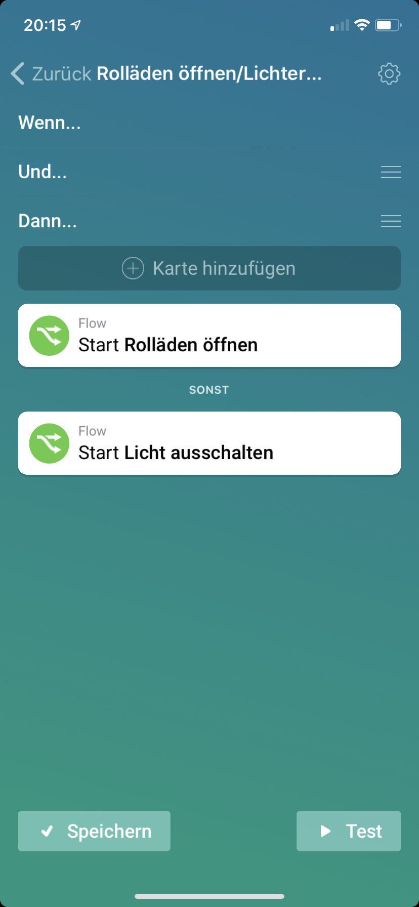

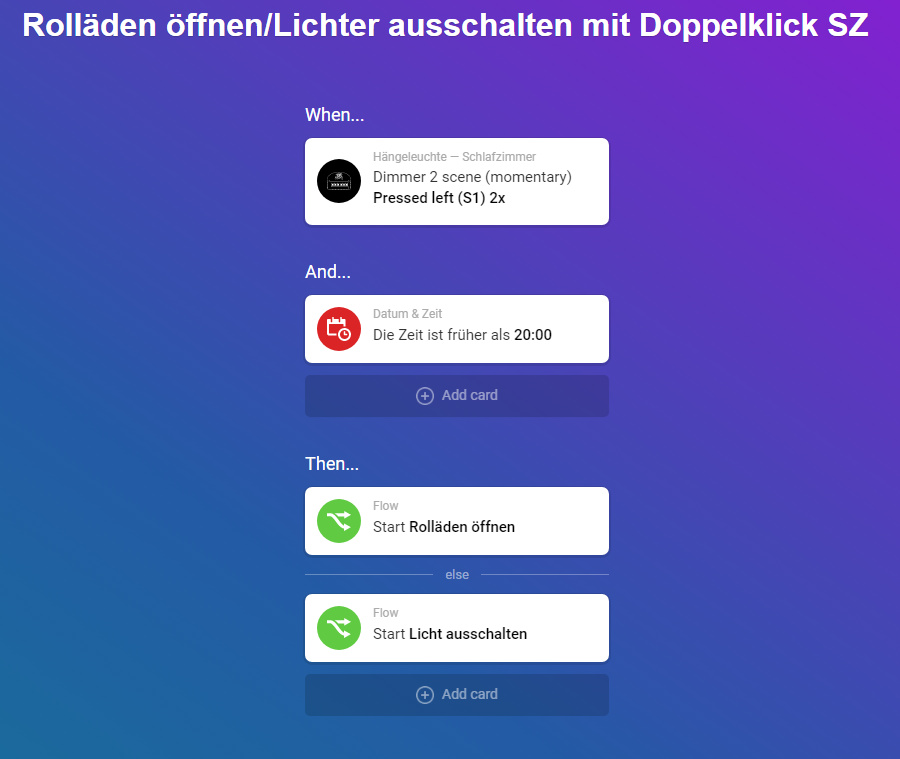

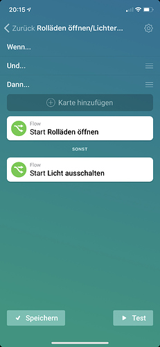

Hallo,
habe folgenden flow erstellen:
Ab 20:00 soll bei Doppelklick alle Lichter ausgeschaltet werden, vorher die Rolläden geöffnet werden, es werden aber immer die Rolläden geöffnet? Es ist mir aufgefallen wenn homey ohne w-lan ist, kann es sein dass da die uhrzeit nicht mehr stimmtß

Probiere es mal über den Test Button aus: Ich würde sagen, er springt nie auf “Start Licht ausschalten” da ihm dafür die Bedingung fehlt.

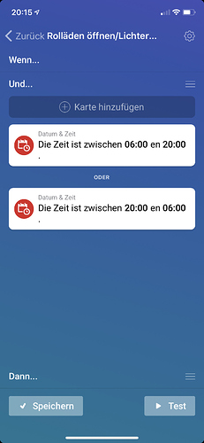

Füge im “And” einfach die Karten “Zeit zwischen” ein und das zwei mal. Ziehe den Zeitraum in dem er das Licht ausschalten soll nach unten bis ein -----or------- er scheint und mache den Test nochmal.
Wo setzt er denn die Haken wenn du auf “Test” klickst?
Mit der Bedingung 06:00 bis 20:00 oder 20:00 bis 06:00 hast du ja den Zeitraum von 00:00 bis 24:00 abgedeckt. D.h. die Bedingung ist jeder Zeit erfüllt!
Somit wird immer der Rolladen geöffnet!
