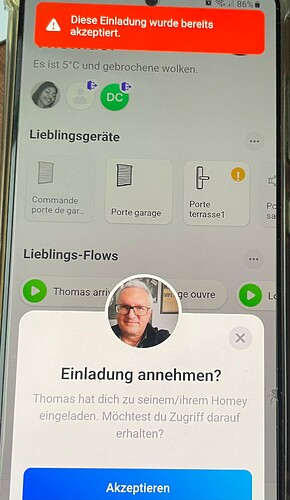

Ich versuche unsere Tochter als weiteres Familiemitglied hinzuzufügen und scheine nach mehreren Fehlversuchen die Installation auf ihrem Samsung Galaxy A51 komplett durcheinandergebrachtzuhaben :frowning:
Ich bekommen nun jedesmal den Hinweis “Diese Einladung wurde bereits akzeptiert”.
Wie kann ich das auf dem Galaxy phone zurücksetzen?
