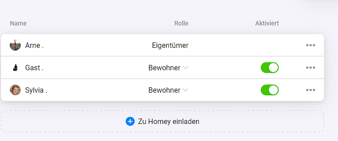

Hier dann noch die Rechte vergeben:
Die Avatars kann man auich ändern - dauert etwas bis es dann geändert wird.
