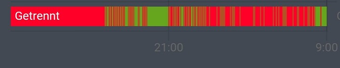

Mit Android und SmartPresence hatte das bisher ganz gut funktioniert. Die Verzögerung in SmartPresence hat die meisten kurzzeitigen Abbrüche ausgeglichen.
Seit auch ein Apple-Gerät dabei ist, funktioniert die Erkennung nicht mehr. Das iPhone blockiert sogar Pings bei ausgeschaltetem Bildschirm.
Hier ein Beispiel von der Anwesenheitserkennung über Ping in HomeAssistant:
Über die Anwesenheit wird hauptsächlich Heimdall gesteuert.

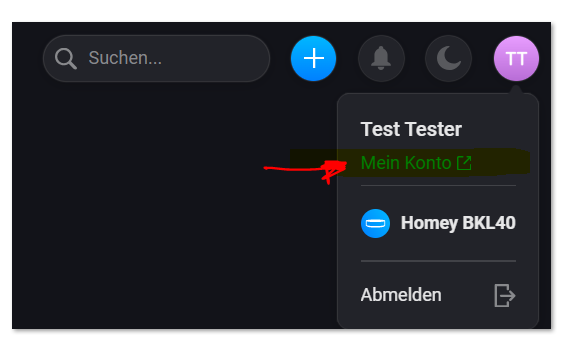

Das lustige ist, wenn ich mich dann mit Tester anmelde und oben rechts auf mein Konto klicke bin ich im Administrator-Konto wo Bestellungen usw …, und nicht im Konto vom Test Tester.
(ich hatte gehofft dort das Icon ändern zu können.)
Da könnte ich dann Dummheiten drin machen …

Hast du dem neuen User auch die richtige Rolle zugeordnet? Eigentlich sind das 2 komplett getrennte Accounts. Der zweite kann natürlich auch etwas bestellen, sollte aber nicht auf die Daten/Bestellungen deines Admin-Accounts zugreifen dürfen.
Jo Bewohner:
Hab nochmal probiert.
Das passiert nur in der Web-App.
Wenn ich mich mit der Android-App anmelde!, bleibe ich jedes mal im Konto hängen egal welcher User. Ich muss dann die App killen und neu starten.
