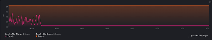

Bei mir wird mit ca 90 W (0,65A) geladen - dann ca 15min vor voll gehts erst runter.
Da ist es dann zu spät weil Akku schon mindestens 95% voll ist.
Leider konnte ich den Moment nicht beobachten, weil Shelly-Diagramm zu ungenau und der Akku nicht im eBike hing - dort hätte ich den Ladestand gesehen.
