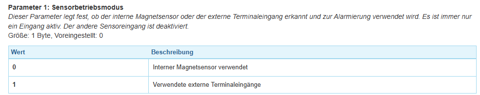

ich wollte einen fensterkontakt für eine andere Funktion (Magnetkontakt-Gaszähler) nutzen.
Der alte Fenstersensor will nicht mehr.
Magnetkontakt funktioniert, zählt einen Impuls bei 0-1 Durchgang an der Gasuhr. (mit Pieper geprüft)
So nun erst einen Pop POPE700892 installiert und dort auf den externen Kontakt konfiguriert.
Batterie rein/raus - geweckt.
Die Klemmen 3-4 gebrückt, Batterie rein/raus - geweckt, Deckel drauf, gewartet.
Nix geändert, er reagiert immer noch auf den Magnet, nicht auf die Brücke on/off.
Das ganze nochmal mit dem AEOTEC ZWA008 - Sensor 7 (baugleich) probiert.
Gleiches Thema - keine Änderung des Geräteverhaltens
Nimmt homey allgemein keinen externen Kontakt an diesen geräten?
Jemand Erfahrung??

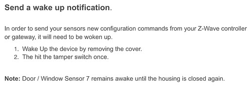

Wo hast Du diese „Vorgehensweise“ mit der Batterie her?
Hier die Info aus dem Benutzerhandbuch zum Aeotec Sensors bzgl. des Aufwecken:
Vorgehensweise: Konfiguration ändern → Sensor aufwecken → Konfiguration speichern

so der alte Trick hat geholfen.
20cm vor dem homey ;
“Vorgehensweise: Konfiguration ändern → Sensor aufwecken → Konfiguration speichern”
Hat dann aber noch ne Weile (5min) gedauert er sich gefangen hat wegen Kippen usw.

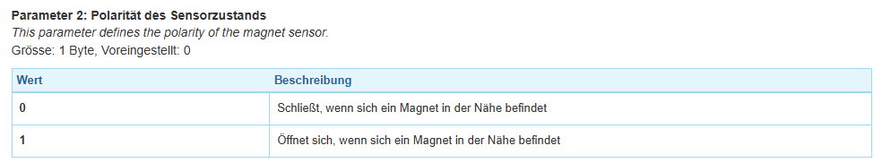

Das Invertieren funktioniert wohl nur auf den Reedkontakt:
egal funktioniert ja trotzdem

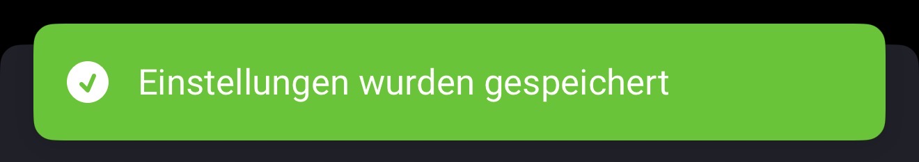

Nein, wenn nach dem Speichern folgende Meldung erscheint…
…wurde die Änderung in DevTools zwar schon übernommen, aber nicht im Gerät aktiviert.
In meinen mehr als 5 Jahren Erfahrung mit einem Homey Pro und Z-Wave Geräten wurde diese Änderung danach auch noch nie im Nachhinein, als bei einem Wake-Up-Intervall, aktiviert.
Nur bei der folgenden Meldung kannst Du davon ausgehen, dass die Änderung definitiv auch im Gerät geändert wurde:
Haste wie immer Recht, genau so war es …. :+1:t2:
