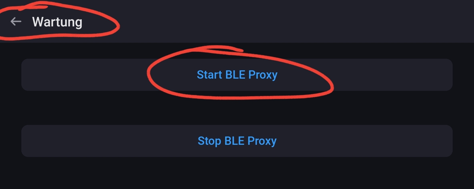

Nein. Die Bluetooth Proxys müssen Kontakt zum Fensterkontakt haben. Die Proxys sind per Wlan mit Homey verbunden.
Eigentlich ist das gar nicht so schlimm. In der Handy App zuerst das Gateway(s) anmelden. Dann die BLU Geräte mit der Handy App verbinden. Dabei fragt die Shelly App, welches Gateway das Gerät benutzen soll. Klick alle an !
Jetzt die Gateways in Homey anmelden und den Proxy unter “Wartung” den Proxy starten. Anschließend solltest du jedes BLU Gerät bei Homey anmelden können.
Danke @Undertaker, jetzt hat es mit deinen Tipps geklappt! Sensor ist in Homey und funktioniert.
Woran es gelegen hat, kann ich gar nicht exakt sagen. Aber ich habe gesehen, dass ich das Gateway mehrfach aktualisieren musste. Gestern hatte ich das einmal gemacht und nicht mehr nachgesehen, dass da immer noch ein Update wartete.
