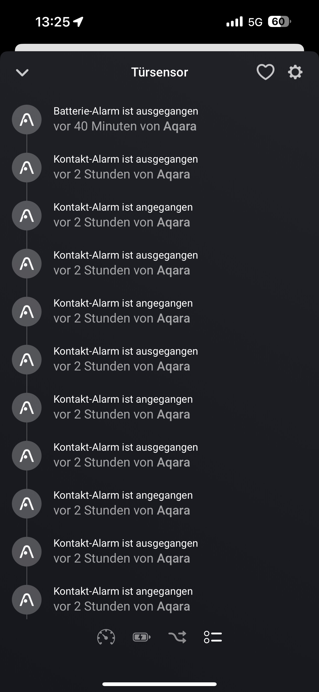

Guten Morgen, ich habe mal eine Frage zum Aqara Tür-/Fenster-Sensor. Ich habe einen Flow erstellt, in dem das Licht angeht, wenn der Kontaktalarm “an” ist und wieder ausgeht, wenn der Kontaktalarm “aus” ist. Das funktioniert auch soweit. Nur leider ging abends der Batterie-Alarm “aus”, und seit dem funktioniert es nicht mehr. Auch wenn ich den Flow nach dem Batterie-Alarm neu erstellt habe.
Habt ihr eine Idee?
Beste Grüße!
Ergänzung: Der Kontaktalarm geht seit dem nicht mehr an/aus.

Das war jetzt immer nach dem neuen einbinden des Geräts. Er war komplett neu. Er ging auch in der Historie nicht an. Er geht halt nur aus.
So, jetzt ist „Batterie-Alarm ist ausgegangen“. Und nun reagiert er nicht mehr…
