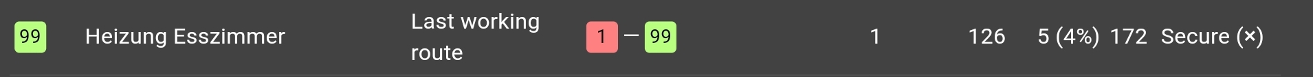

Erstes Bild die letzten Beiden… Wohnzimmer ist keine 2 Meter vom Homey entfernt und Esszimmer ist auch nicht wirklich weit weg… die Rollos ( dienen auch als Repeater ) funktionieren und sind auch direkt daneben…

Sorry für die späte Rückmeldung. Du kannst davon ausgehen, dass alle Z-Wave Geräte die in der Spalte Route mit Unknown gekennzeichnet sind nicht funktionieren.
Auch solltest Du eventuell alle Geräte “unsecure” inkludieren um den Traffic zu reduzieren. Dadurch können sich Schaltzeiten reduzieren und das Mesh wird meist stabiler.
Das Thermostat Wohnzimmer welches über das Rollo Wohnzimmer (ID10) geroutet wird, sollte aber theoretisch funktionieren.
Ich würde als erstes sicherstellen das die Batterien voll sind (evtl. auch Markenbatterien verwenden) und die Heal-Funktion durchführen.

Theoretisch. Sobald Spirits geroutet werden, kommt es explizit auf das vorhandene Charge der Dinger an.
Pauschal kann man sagen, je älter die Jungs sind, umso besser funktionieren sie.

So wie @DirkG beschrieben hat, die “unknown” Geräte funktionieren nicht. Lösch mal so ein Gerät aus Homey und beobachte, ob es in den Developern dann immer noch als Geräteleiche drin steht.
