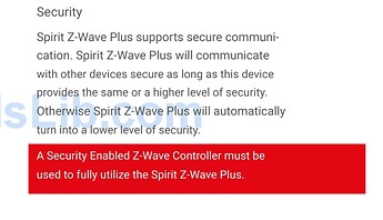

Muss der Repeater (Aeotec) auch unsecure sein, wenn die Thermostate über diesen Repeater laufen?
Müssen dann auch alle anderen ZWave-Geräte an diesem Repeater auch unsecure sein (Abus Rauchmelder)?
Ich wüsste gern die Konsequenzen, bevor ich das mal testweise umstelle. Danke :slight_smile:
Edit:
Ich habe diesen Text in der Anleitung gefunden. Klingt so, als ob unsecure nicht alle Funktionen unterstützt werden. Es steht nur nicht da, was genau…
Edit2:
Ich nochmal in Homey geprüft:
  • Aeotec-Repeater ist unsecure eingebunden. Ich glaube, das war die Default-Einstellung (grüne LED).
  • Die Spirits sind secure eingebunden, laufen aber über den Aeotec. Das Repeaten scheint also nur LowLevel zu sein, unabh. von der Verschlüsselung der Nachrichten.
