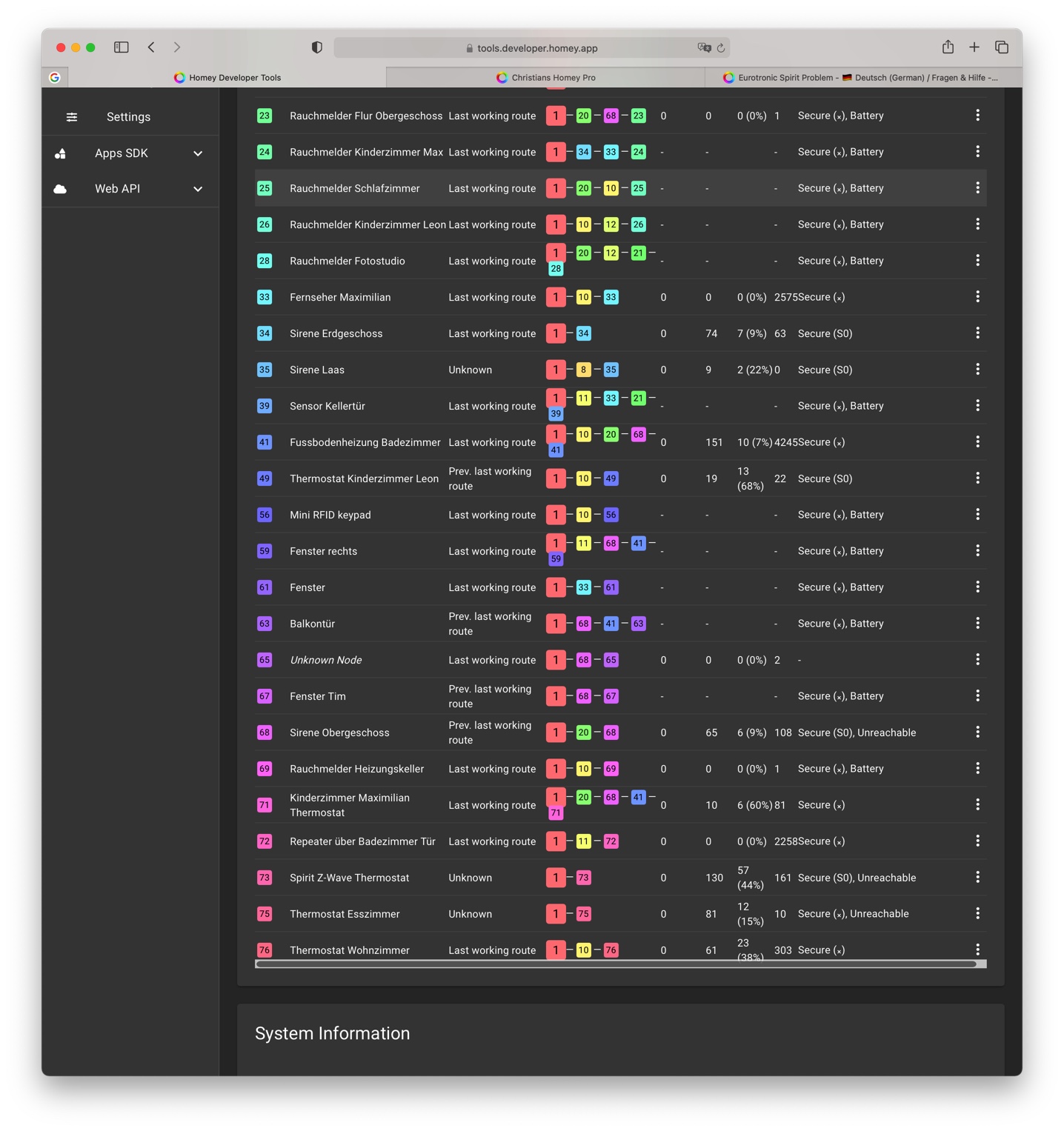

Wie sehen denn die Einträge in Developer zu den Spirits aus?
Steht in der Spalte Device (noch) ein Name? Und was steht bei Route?
Oder gibt es “Geister NodeIDs” über die geroutet wird?
Vielleicht mal einen Screenshot von der Z-Wave Seite in Developer posten.

Poste doch mal bitte einen Screenshot von Developer.

Problem machen nur die Spirits, in der letzten Ecke des Hauses funktioniert Z-Wave nur halt die Spirits nicht. Wenn ich so 5-10 Befehle sende kommt einer mal durch und sagt dann auch das der Node erreichbar wäre dann wieder nichts mehr.
