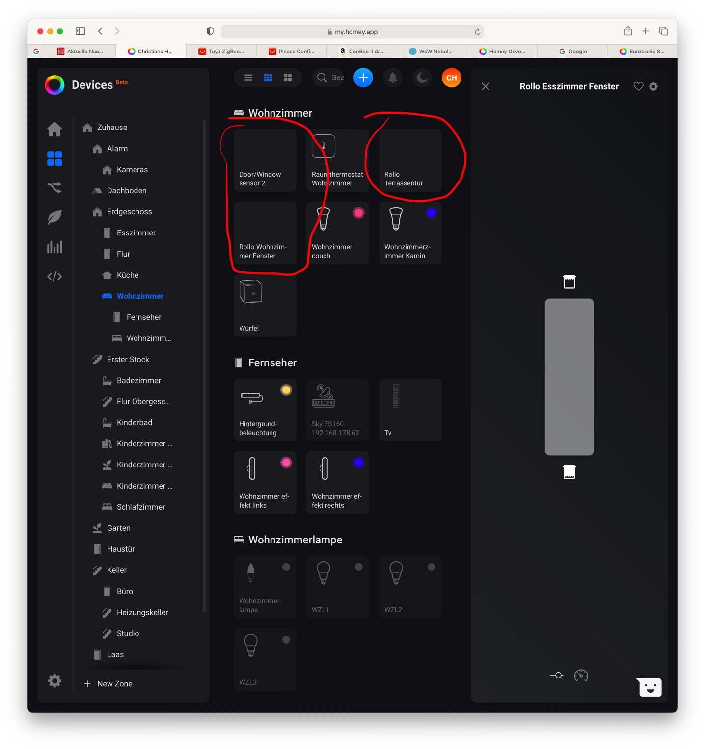

Eurotronic Spirit Problem

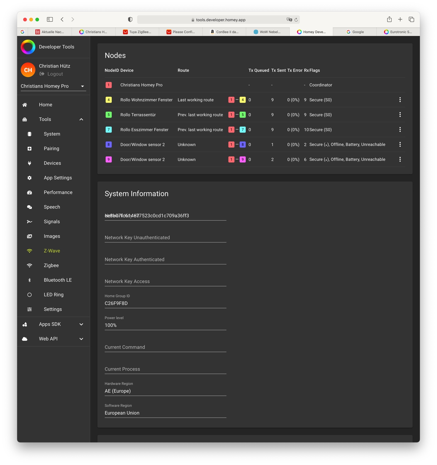

Waren denn wirklich alle Geräte korrekt entfernt (siehe Developer)?
Beim Exkludieren bleiben bei mir z.B. “Geister IDs” übrig". Ich weiß, Du hast das Z-Wave Netzwerk zurückgesetzt, aber hast Du es mal überprüft?

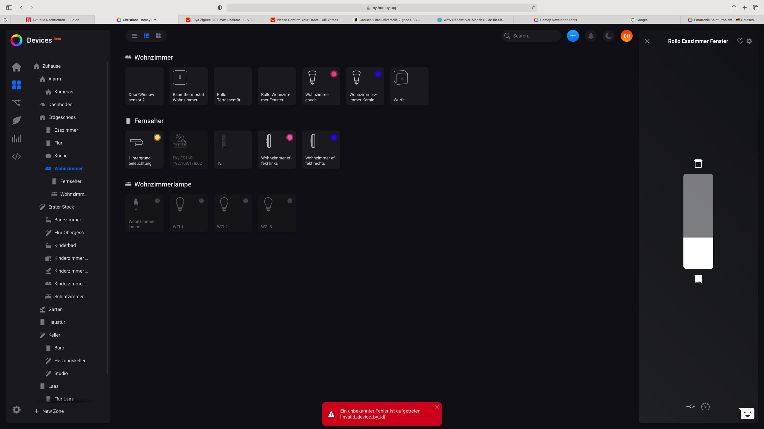

Ich glaub ich hab’s ich bin ein Schritt weiter auch wenn ich es bereits schon mal gemacht hatte habe ich jetzt die Figaro App deinstalliert und neu installiert und seitdem kann ich auch vernünftig Geräte inkludieren und auch nutzen mal schauen wies weitergeht ich werde berichten
…wenn das alles Fibaros sind, hast du auch mal versucht die App komplett zu deinstallieren, Homey neu zu starten und dann die Fibaro App neu zu installieren ?
Ich persönlich würde mal folgende Tests machen:
Fibaro App deinstallieren.
Einen Fibaro (Wall Plug) als generisches Zwave Gerät anmelden. Lässt sich der Plug jetzt schalten ?
Hast du irgend ein Zwave Gerät, dass nicht von Fibaro kommt ? Wenn ja, funktioniert das ?

Und wenn Du schon komplett neu anfängst, dann inkludiere die Dinger doch direkt „unsecure“!
Edit: In dem Screenshot waren ja wieder „Unknown“ IDs dabei. Ich würde nach jeder Inklusion überprüfen, ob das Gerät auch vernünftig eingebunden ist. Und nach Möglichkeit immer mit den Repeatern anfangen, das macht später bei den batteriebetriebenen Geräten definitiv weniger Probleme.
