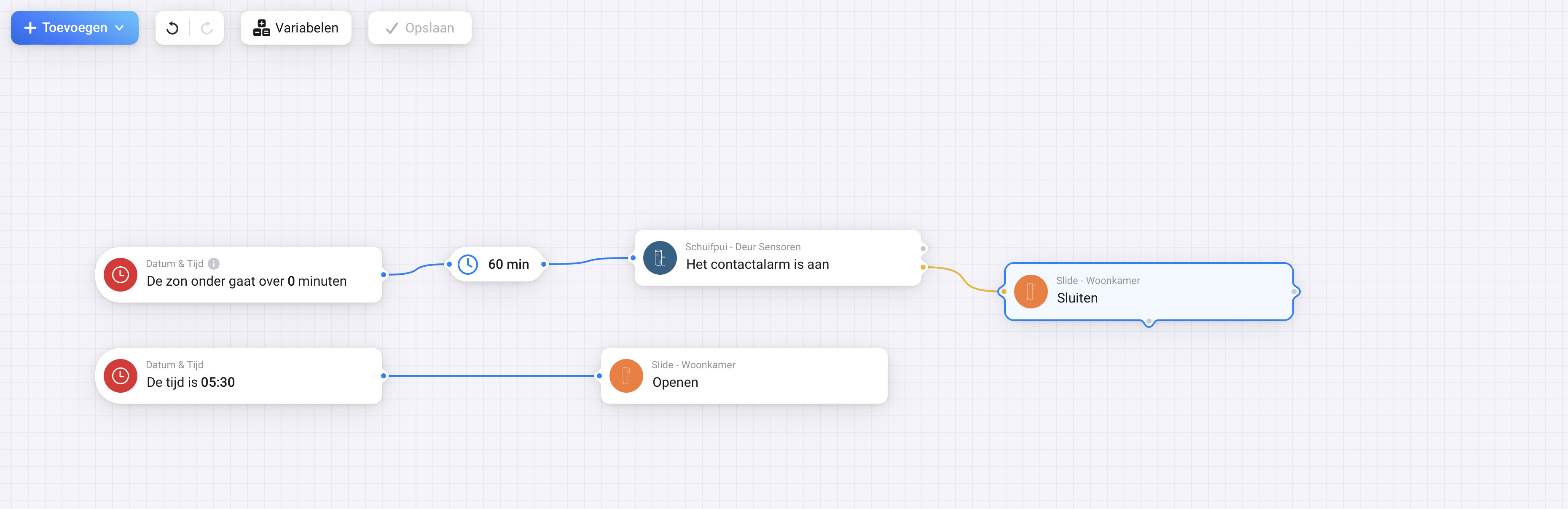

Ik heb een casus waar ik niet helemaal uit kom.
Wij hebben een schuifpui met een deur contact sensor van Eufy en dat werkt heel goed. We hebben bijvoorbeeld ook een camera in de tuin van Eufy en als de schuifpui open gaat, dan gaat automatisch de camera uit. Je wilt tenslotte niet heel de tijd gefilmd worden in de tuin. Gaat de schuifpui weer dicht, dan gaat de camera automatisch weer aan.
Nu hebben we op deze schuifpui ook een gordijn voor de avonden. Middels een Slide gaat dit gordijn elke avond een uur na zonsondergang dicht en dat werkt ook heel goed.
Voor zover geen problemen. Nu heb ik echter een flow gemaakt waarbij het gordijn niet moet sluiten als de schuifpui open staat. Bijvoorbeeld op mooie zomerse avonden staat de schuifpui open en gaat ineens het gordijn dicht. Dan moet je er weer onder kruipen als je de schuifpui dicht wilt doen. Dus heb ik een flow gemaakt om dit te voorkomen. Schuifpui en de slide gaat het gordijn niet dicht doen.
Nu komt de uitdaging. Eigenlijk wil ik direct dat het gordijn wel dicht gaat op het moment dat ik toch later op de avond de schuifpui dicht doet. Ik kan wel een flow maken die reageert op het dicht doen van de schuifpui maar dat wil je niet de hele dag alleen maar op het moment dat bovenstaande flow geactiveerd is, die van dat het even niet moet gebeuren.
Ik hoop dat ik nog duidelijk ben. Wie kan helpen en heeft nog suggesties?

Wat ik als eerste wil opmerken is dat je die timer kan laten vervallen door “De zon onder gaat over -60 minuten” in te vullen.
Verder is er nu niet bekend welke kaarten die deur censor heeft. Met name aan Als kaarten.
Dat zou volgens mijn de trigger moeten worden waarna je een Datum & Tijd kaart het tijdsblok kan in geven wanneer het gordijn dicht moet gaan.

Probleem is dat er maar 1 EN card is met AAN
Ja misschien inderdaad een tijd ergens in de nacht aanzetten

Die flow van de camera in combinatie met de deur sensor op de schuifpui is eigenlijk heel simpel zie plaatje.
Mooi.
Na “Zet aan” verdergaan met
+ commando “gordijn sluiten”.
Tijdblok is een voorbeeld. ![:wink: :wink:](https://emoji.discourse-cdn.com/twitter/wink.png?v=12)
Thanks Theo ga ik morgen ff proberen
