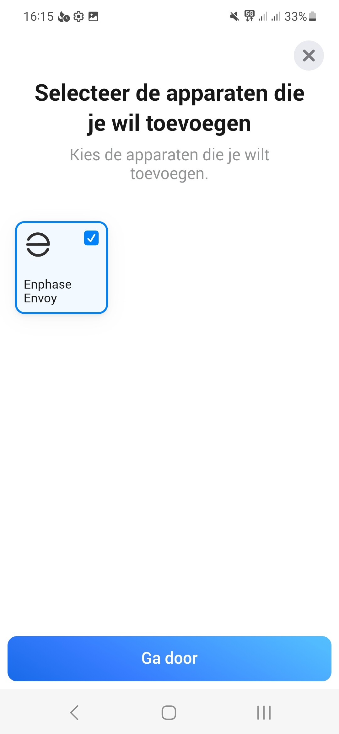

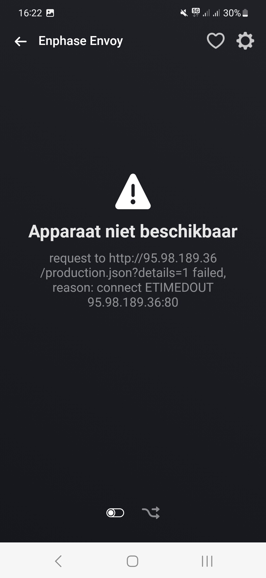

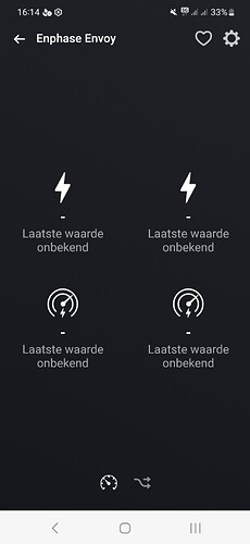

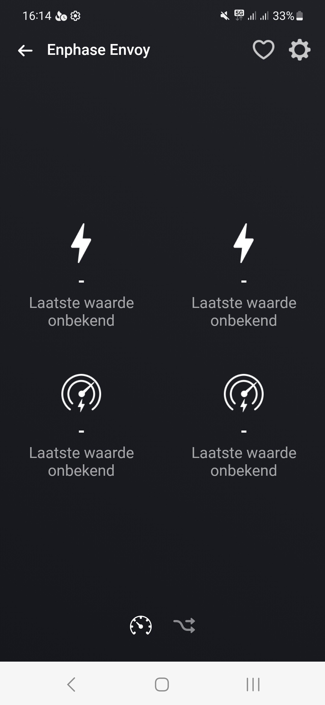

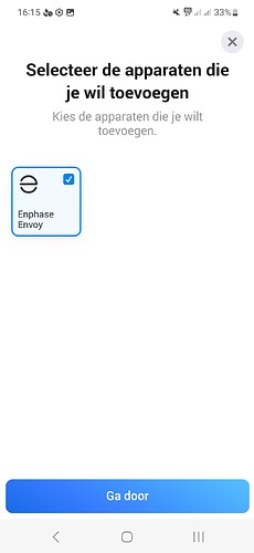

Vandaag mijn enphase envoy weer proberen toe te voegen. Dit werkte goed op HP2023 met de test versie van de app. Maar nu krijg ik een fout melding. Hij vind hem wel maar er volgt geen data en daarna heeft ie een niet beschikbaar melding. Hoe vind de app eigenlijk mijn enphase envoy? Zoekt hij het lokale netwerk af? Ik vul nergens iets in qua ip of user en ww
Werkt het helaas ook niet

I can add the devices, but… In your screenshot I see an ip address. Mine doesn’t even get that far.
No it does that all by it self. I do not put any ip anywhere
Ik heb de test app ook geprobeerd met de Envoy met D7 firmware. Dat genereerde ook de fetching error.
