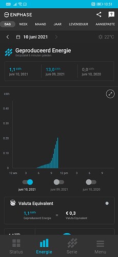

De Enphase app werkt inderdaad gewoon naar behoren
Naar mijn weten zijn er geen extra CT ringen geplaatst om mijn verbruik te meten
– off-topic hiervoor gebruik ik de Homewizard P1 meter om direct de slimme meter uit te lezen (en die haal ik dan binnen op homey)
Als de ringen waren aangesloten had je ook het verbruik kunnen zien in de Enphase app.
