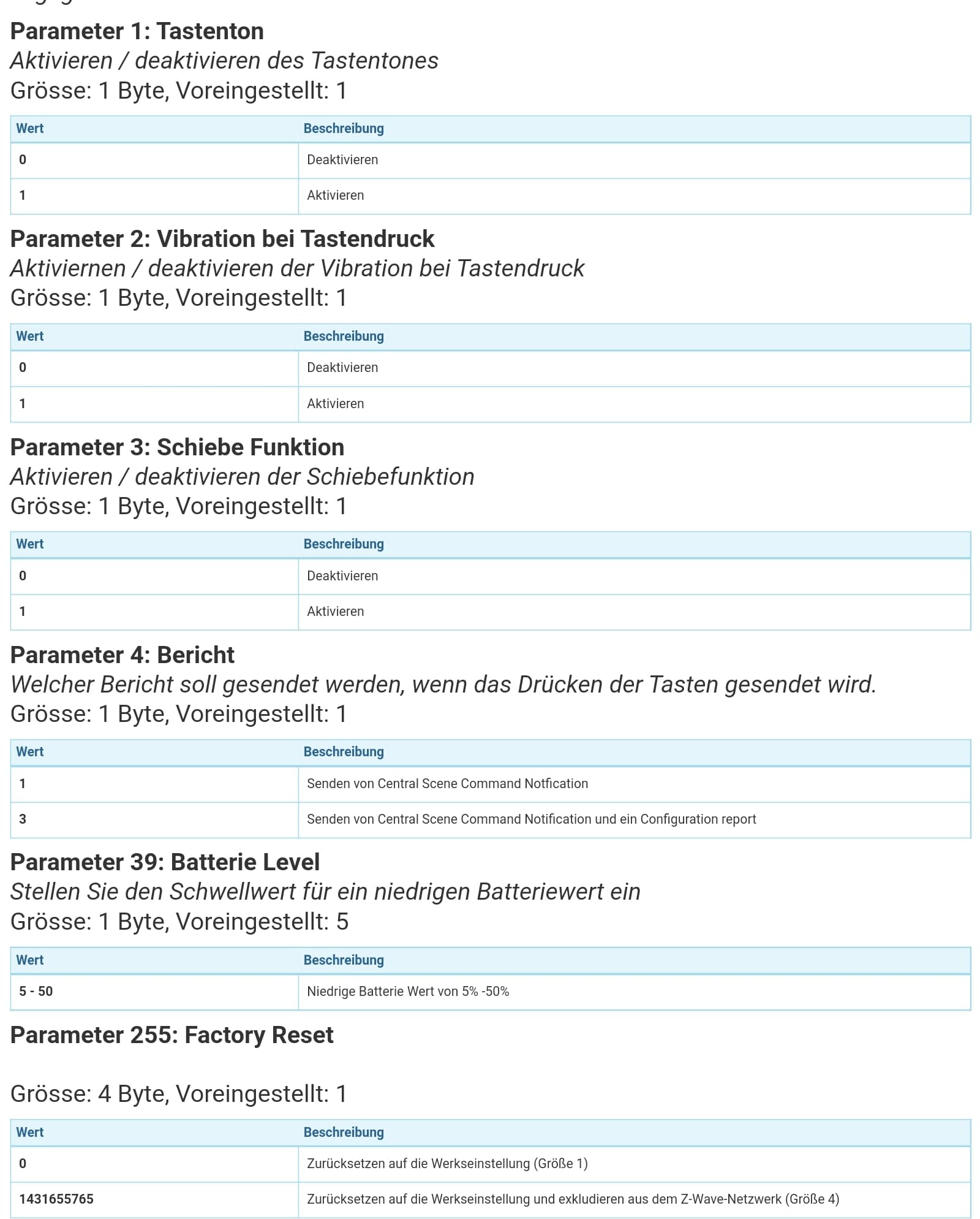

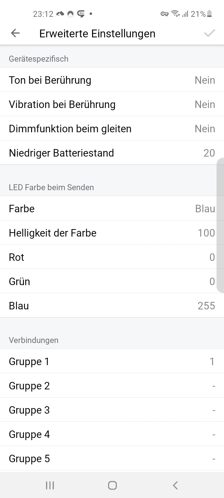

Habe nun einen von diesen 4er Schalter im Einsatz, kann es sein das ĂŒber homey die Vibration und der Ton nicht ausschaltbar ist? In den Einstellungen habe ich nein eingestellt jedoch vibriert er und macht einen Ton.
Du kannst das ĂŒber die Parmeter einstellen.
Beispiel:
1,1,0 = Ton aus
2,1,0 = Vibration aus
Alternativ kannst du das auch am Schalter direkt.
Ton ein/aus:
Den Action Button fĂŒr 12 Sekunden drĂŒcken und halten. Es piept und die rote LED blinkt.
Vibration ein/aus:
Den Action Button fĂŒr 17 Sekunden drĂŒcken und halten. Es piept und die rote LED blinkt.
Danke aber fĂŒr was sind dann diese Einstellungen?
DafĂŒr, dass es eigentlich funktionieren sollte, tut es aber manchmal nicht.
Wende dich bitte an support@aeotec.freshdesk.com und beschwer dich ĂŒber die mangelnde Funktion.
Mit 1,1,0 und 2,1,0 funktioniert es leider nicht.
Den Ton konnte ich ausschalten mit drĂŒcken der Aktionstaste. Wenn jedoch der Knopf zu lange gedrĂŒckt wird, setzt sich der Schalter auf Werkseinstellungen zurĂŒck. Mit der Vibration kann ich leben.
