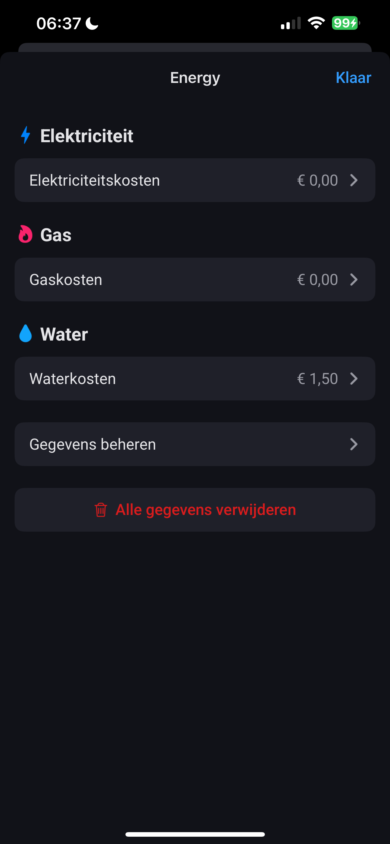

Ik zit met een vraag en ik hoop dat iemand mij helpen kan. In de lijst van energy zie je stroom, gas en water. Maar wij hebben geen gas meer, wanneer verdwijnt deze dan ook uit deze lijst?

Bedoel je de lijst in het instellingenscherm (waarvan je een screenshot bijsloot) of het hoofdscherm met het verbruik?
Ik neem aan dat het niet verdwijnt uit het instellingenscherm. Dat is immers een generiek scherm. Wat betreft het hoofdscherm: ik neem aan dat Homey het Gas-onderdeel niet weergeeft als er geen enkele (historische) gasmeting beschikbaar is en er ook geen gasmeter in je apparatenlijst staat/gelinkt is aan Homey. Via het instellingenscherm kun je oude gasmetingen verwijderen.
Ik heb zelf geen gas en dus ook geen gasmeter of historische metingen: het Gas-onderdeel is bij mij verborgen.

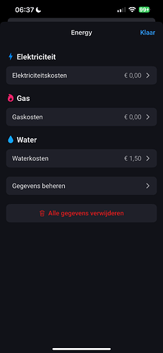

Ik bedoel dus het Energy overzicht. Daar staat has ook nog altijd voor het water gedeelte. Zal even een andere foto bijvoegen. Of moet ik ergens gas weghalen bj instellingen zodat hij dit niet meer weergeeft (we hebben geen gas meer).

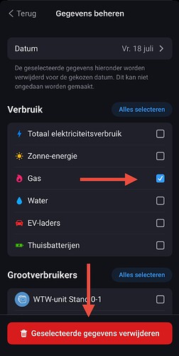

In het instellingenscherm zit een optie ‘Gegevens beheren’. Via dat scherm kun je bestaande gegevens van de gasmeter verwijderen. Als je alles in een keer wilt verwijderen, vink je Gas aan en vervolgens tik je op de verwijderknop:
Maar dan blijft Gas in beeld en ik heb geen gas meer. Zou graag willen dat deze info dan ook niet meer zichtbaar is in mijn energy tabblad.

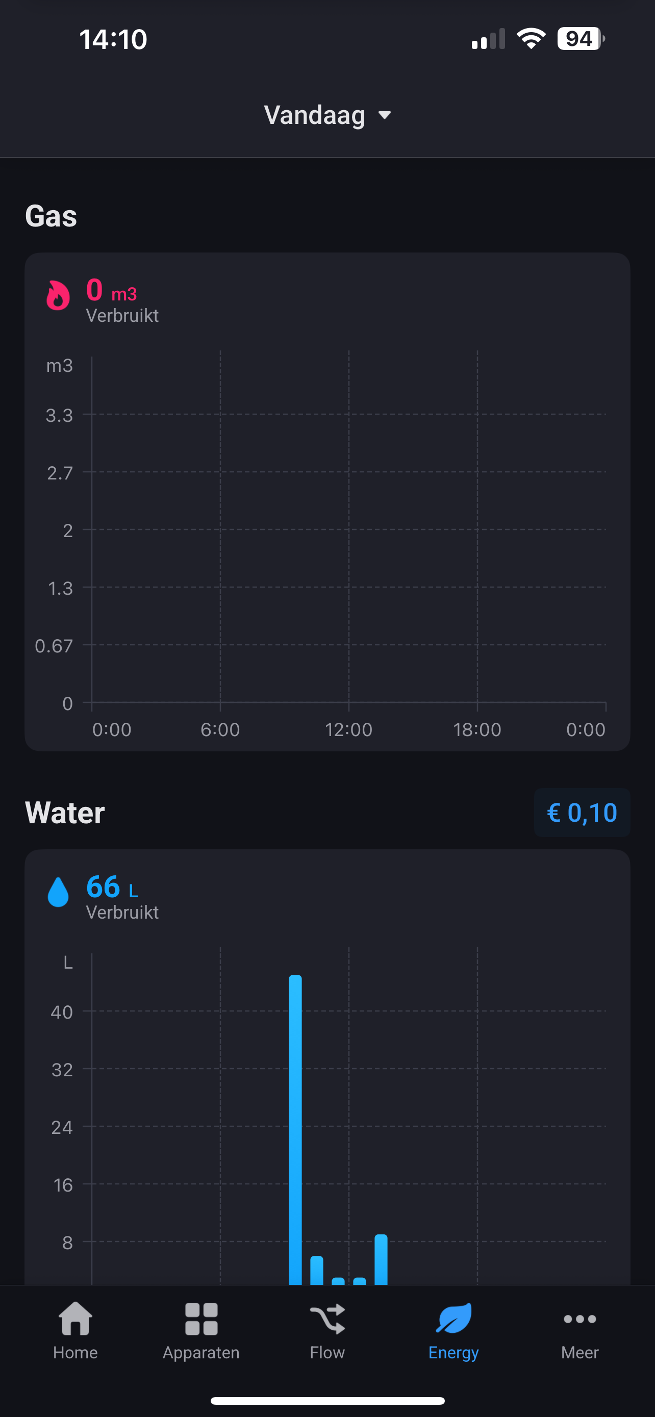

Ik was eigenlijk benieuwd of Homey (Athom) al bezig is met de mogelijkheid om GAS uit het systeem te halen. Aangezien ik geen gas aansluiting meer heb is het wel fijn om deze dan ook weg te halen.
Nee: het topic is niet opgelost. Want enery geeft nog steeds een gasgrafiek weer terwijl wij geen gasaansluiting meer hebben. Ik zou de grafiek heel graag onzichtbaar maken. Weet iemand (misschien Athom) of dat nog komt?

Wil je zeggen dat je dan in Homey Energy gas niet meer ziet, zoals hier onder?

Inderdaad. Zie screenshot, hij slaat gas en water over en gaat direct naar zonnenergie
