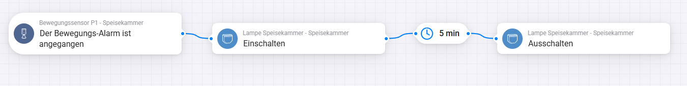

Eigentlich möchte ich gerne in der Speisekammer, das das Licht angeht sobald eine Bewegung erkannt wird und nach 5 Minuten wieder ausgeschaltet wird.
Dazu habe ich einen Bewegungsmelder von Aqara P1 installiert und einen Shelly angeschlossen.
Ich habe nun das Problem, das nachdem die Bewegung erkannt wurde, das Licht unterschiedlich lange an bleibt, mal wenige Sekunden, mal die vorgesehenen 5 Minuten und auch mal gar nicht ausgeht.
Zu Testzwecken habe ich den gleichen Flow verwendet und den Fibaro Motion Sensor aus dem Badezimmer dazu verwendet, damit funktioniert es anscheinend korrekt.
Jetzt die Frage woran könnte es liegen?
Und direkt noch eine Frage, kann man den Flow auch so aufbauen, das das Licht angeht sobald Bewegung erkannt wird und wenn 5 Minuten keine Bewegung erkannt wird, das Licht ausgeschaltet wird.
Vielen Dank im Voraus

Dein Flow wird aufgrund der 5 Minuten Build-In Verzögerungskarte sicherlich das ein oder andere Mal zu einem unerwünschten Verhalten führen, z.B. dass das Licht ausgeschaltet wird, obwohl sich jemand in der Speisekammer aufhält. Aber ob damit auch das merkwürdige Verhalten des Aqara P1 Bewegungsmelders erklärt werden kann, wage ich zu bezweifeln. Wenn alles so funktionieren würde wie es sein sollte, dann müsste das Licht definitiv nach 5 Minuten ausgeschaltet werden und nicht eingeschaltet bleiben. Eine Ursache könnten z.B. Verbindungsprobleme/-unterbrechungen zwischen dem P1 und/oder dem Shelly zum Homey sein.
Zu den Problemen, die mit der Build-In Verzögerungskarte auftreten können, bin ich in diesem Beitrag (Link) mal etwas detaillierter eingegangen.
Deine 2. Frage hat @Undertaker ja bereits beantwortet und den Einsatz einer “Timer” App vorgeschlagen.
