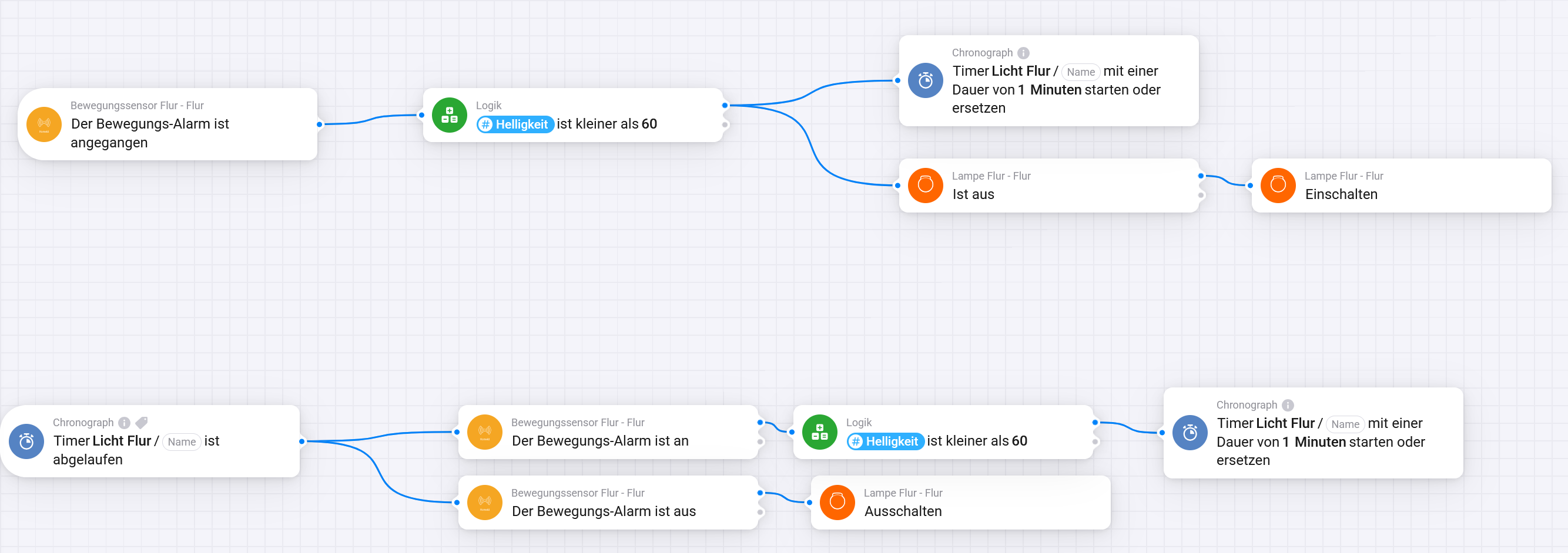

Hi Leute, hab ein Problem mit einem Flow.
Unzwar möchte ich die Lampe über den Bewegungsmelder und der LUX Stärke an und ausschalten.
Das klappt meistens auch, jedoch geht die Lampe manchmal nicht aus, ich glaube besonders, wenn der Timer verlängert werden soll.
Habt ihr noch verbesserungsvorschläge für mich?
Vielen Dank

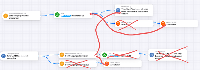

Teste bitte mal, wie lange dein Bewegungsmelder die Bewegung signalisiert. Wenn das länger wie 1 Minute ist, schau mal, ob du ihn kürzer stellen kannst.
Dein Flow geht einfacher, teste das mal:

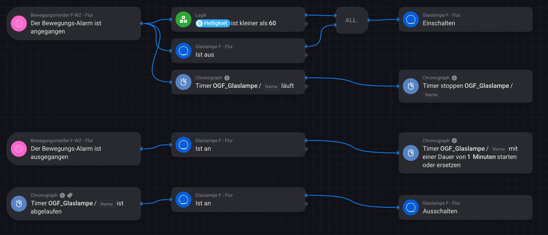

Ich habe zwar auch keinen Aqara FP2 Präsenz-Sensor im Einsatz, wenn aber die Aktivitätszeit kürzer als der Timer ist, dann sollte es keine Probleme geben.
Bei meinen Licht-Automatisationen lasse ich den Timer immer erst dann starten, wenn der Bewegungs-Alarm ausgegangen und die Lampe gleichzeitig eingeschaltet ist, beispielsweise so:
