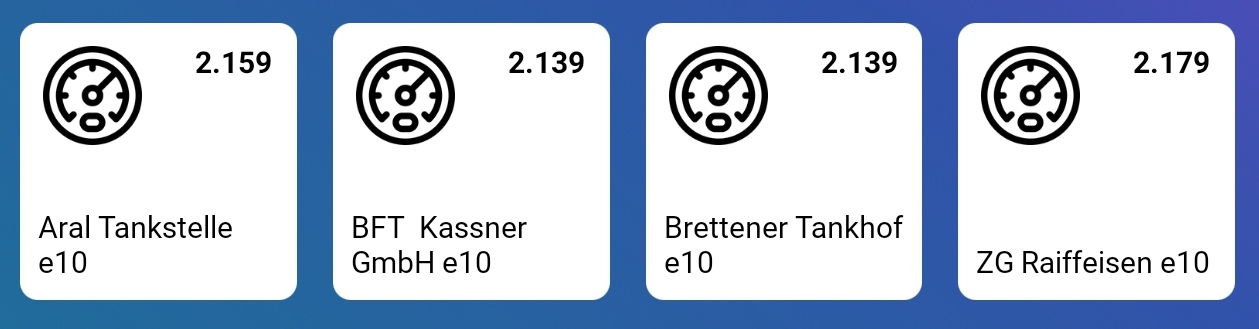

Es gibt sogar die Möglichkeit die aktuellen Spritpreise (Diesel, E10, E5) eurer Tankstellen im Ort anzuzeigen. Dazu braucht ihr aber einen Raspi mit laufendem Home Assistant und HACS. Wenn jemand wissen möchte wie das geht, bitte melden.
Die Daten werden von der Tankerkönig API eingespielt und sind identisch zur Smartphone App.
