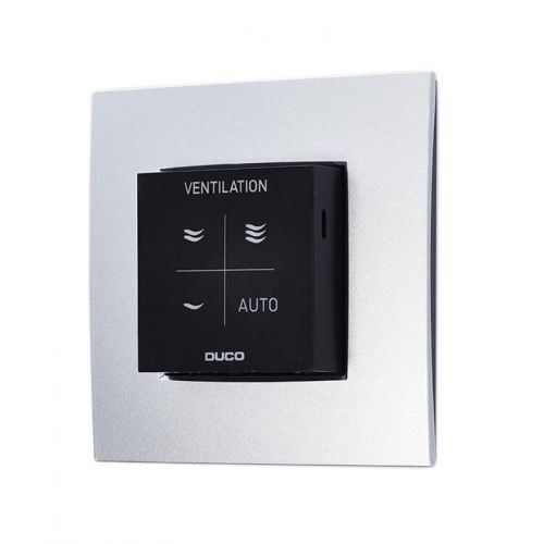

Dank voor je reactie! Ik heb deze afstandsbediening:
Je geeft aan dat je twee standen kunt schakelen. Hoe doe je de derde? Of hoe heb je dit aangesloten? Ik denk dat normaal (lees: ik ben alleen of met zijn tweeën thuis) de laagste stand aan staat, en met douchen zet ik de derde aan.
Als je het doet volgens @IvoP of mijn schema, dan simuleer je eigenlijk een perilex stekker aangesloten op de Ducobox. Dat wil zeggen dat als beide outputs van de Shelly 2.5 uitstaan, de Ducobox op de laagste stand zal terugvallen. Eerste Shelly output aan geeft middelste stand. Tweede output hoogste, overigens onafhankelijk van de eerste output. Je handmatige schakelaars blijven gewoon werken, de Ducobox reageert op het laatste signaal. Overigens heb ik gelezen dat bij mensen aanwezig in huis, het best de middelste stand geactiveerd kan worden voor adequate ventilatie van moderne (te) goed geïsoleerde huizen.

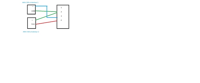

Ik heb dezelfde WTW als die in het oude forum. Hier wordt aangegeven dat je met 2 AMU500 van Kaku de schakeling kan maken. Hier zit ook een schets bij.
Alleen hoe vertaal ik die schets naar de praktijk.
Klopt mijn tekening dat er een draad naar pin 2 moet gaan en van daaruit weer naar de com poort van de amu500? De 1,2,3 e P moet de printplaat van de WTW voorstellen
