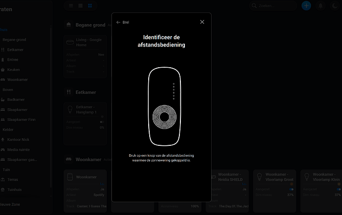

Eindelijk tijd en weer een werkende Homey, dus wilde dit direct oppakken.

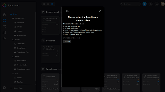

  1. Ik ben begonnen met de Brel Home app.
  2. Opties voor open curtain left maar gekozen, dat leek als nieuw apparaat in homey de meest logische fit.
Maar dan krijg je:
Probleem is dat ik geen app verder verbonden heb, is dit wel een logische stap? Ik probeer even te begrijpen hoe dit moet werken, want deze methode heeft het over een app, wat anders is dan beide beschrijvingen (Thanks @Hugo)
Ik heb ook een afstandsbediening geprobeerd, dacht wellicht leest die het signaal dan uit de lucht om deze dan vervolgens te kopieeren op commando(?), maar als ik de gordijnen open doe op de bediening op de muur werkt die methode iig niet:

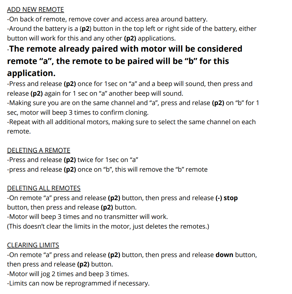

Voordat ik alles ga openmaken op de muur, zou ik dan deze stappen moeten uitvoeren:
Waarmee ik een nieuwe afstandsbediening toevoeg zou dan de homey het signaal moeten opvangen in dit process wanneer je een van de opties kiest?
Een van deze dan denk ik?

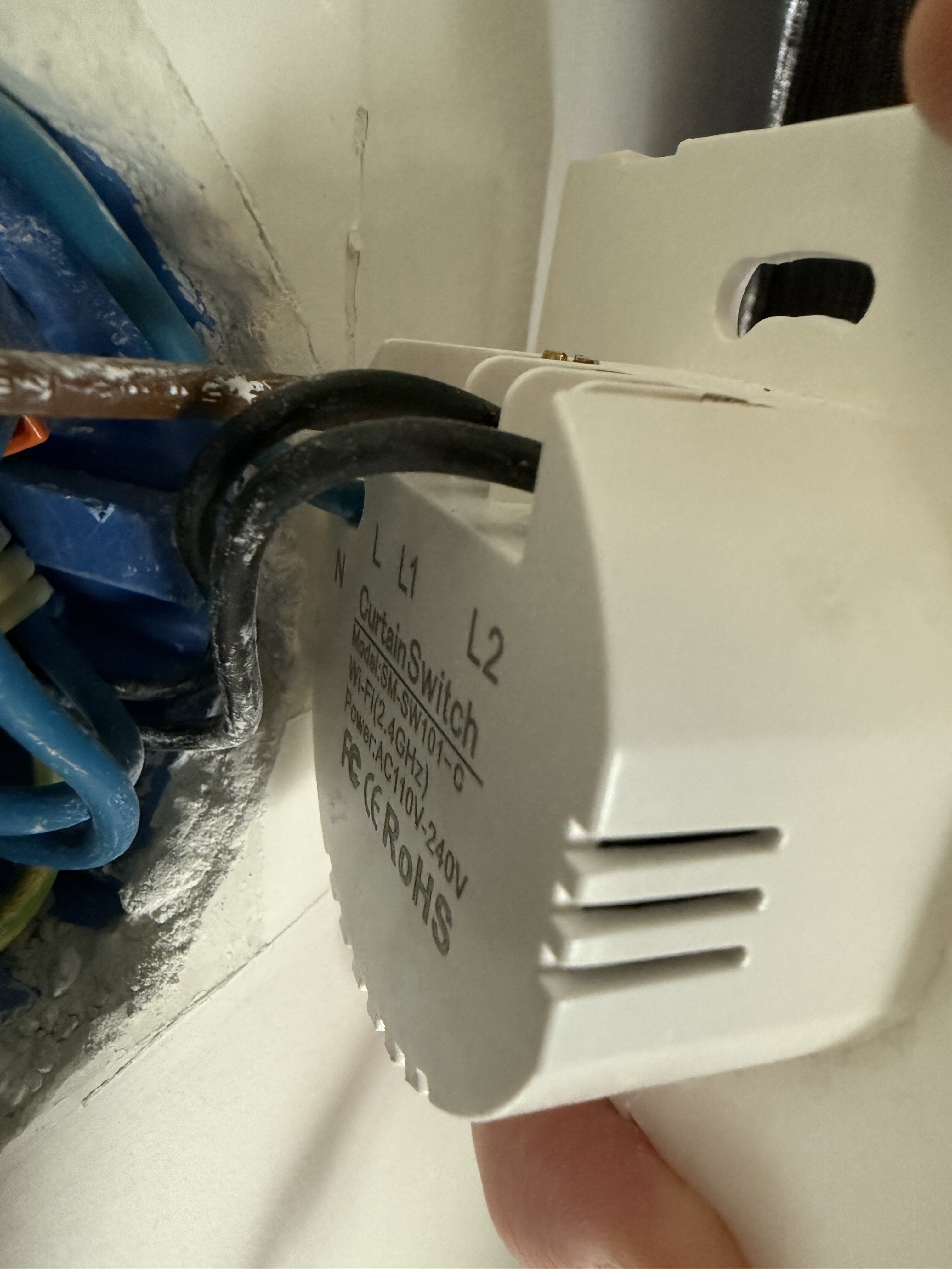

The problem with that description is that I read something about the p2 option of the remote control, but we have a wall-mounted plate.
The positive thing is that there’s something about Wi-Fi on the back. So I assume this unit needs to be paired. Only I don’t see a pairing option anywhere. Possibly by holding a button or something, but I don’t want to mess around with it and risk breaking the connection between the motor and the plate.

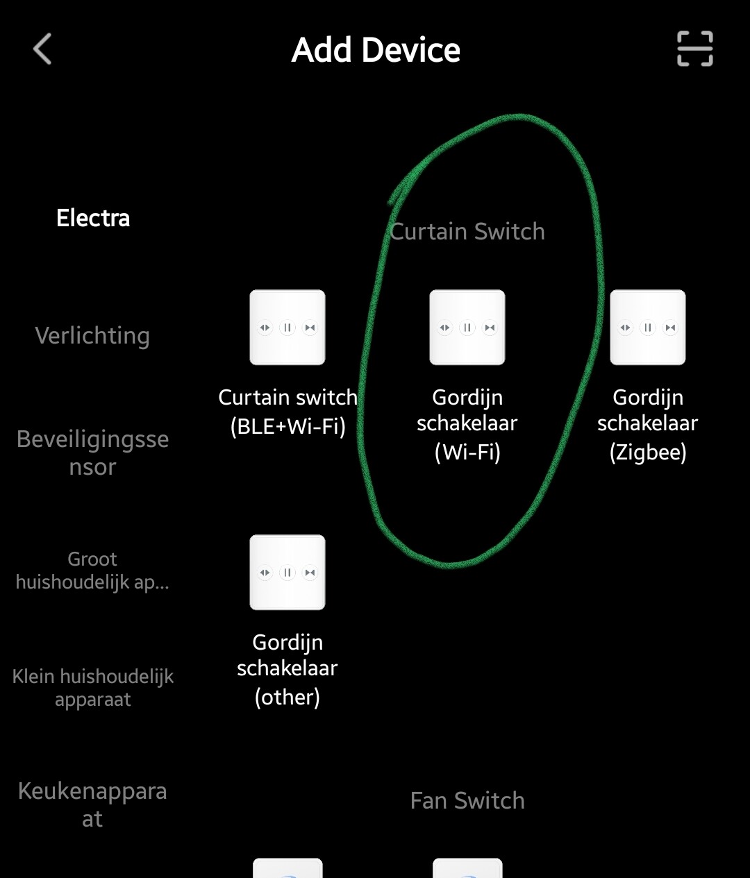

A search returned this
It"s probably Tuya based. Many devices have both RF and wifi control.
When you install the Tuya Smart app on your phone, and you manage to pair it,
you can control it with Homey with the Tuya Cloud app.

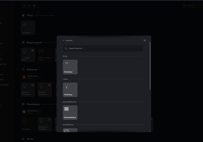

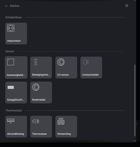

Hey this visually even looks like my device. Thing is, when I download the Tuya cloud app or one of the others I see I do not see the option to add like you do: Tuya cloud App for Homey | Homey
Edit: ah wait. YOu mean an app on iphone first. Ill give that a try.
Yeah, Tuya Smart it"s called.
When that went OK,
next, in the Tuya Cloud app, add “Raambekleding” device (Curtain).
If it doesn’t get recognised, you can still operate it by creating tap-to-run scenes @ Tuya Smart app on your phone.
Those scenes can be started with flows!

So I try to follow the steps from the app to add them. I tried wifi and all others. When pushing the middle button on the plate and holding it down 10 seconds the top button starts to blink. Im guessinv that that is pairing mode. Its just not finding them. My router supports 2.4 so that should be okay.
