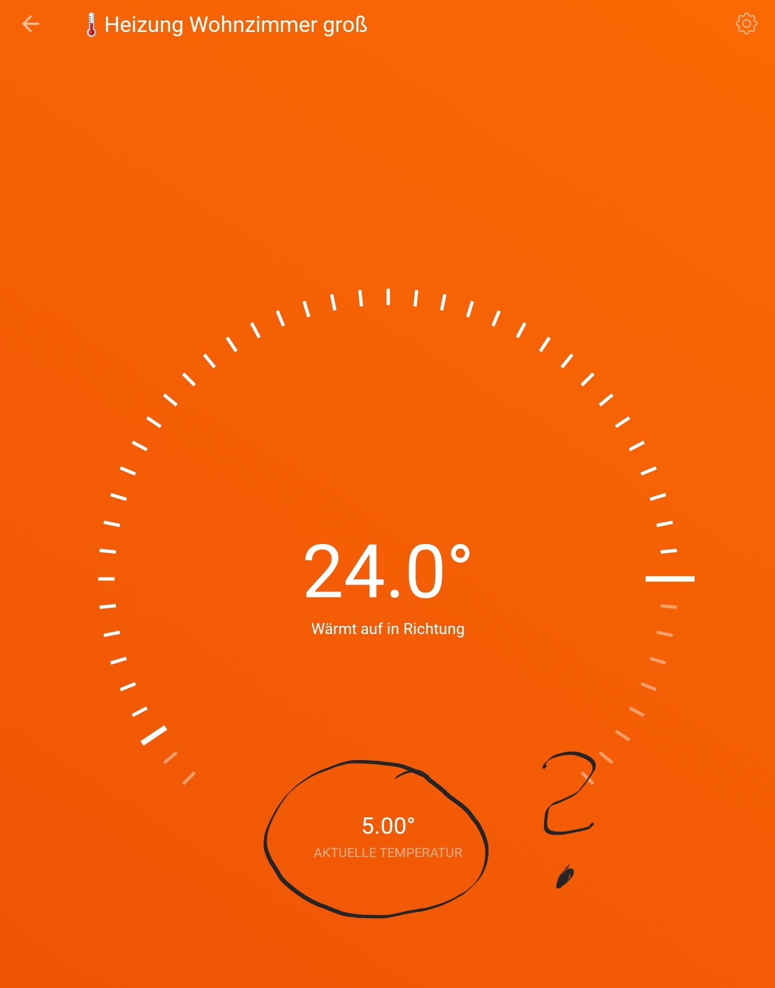

Ich benutze zwar die Rückmeldung der Temperatur bei meinen Devolos nicht, aber auch ich kann bestätigen, dass nur Müll angezeigt wird. Das ist einfach nur lächerlich, dass dieses Problem nicht nachvollziehbar sein soll. Auch zu mir kann der Support gerne kommen.
Im Wohnzimmer sind es im Moment lt. Netatmo 22,26 Grad. Das sagt Devolo dazu:
Bis zuletzt hat bei mir die Ist-Temperatur der Devolo Thermostate nicht funktioniert. Entweder wurde 0 oder -128 oder +235 oder irgendwas anders unsinniges angezeigt!
Einen Defekt der Thermostate kann ich ausschließen, da sie mit HA zuverlässig ihren Dienst verrichten und die Ist-Temperatur richtig berichten/anzeigen.
Auch sollte das Devolo Raumthermostat eigentlich die Temperatur an die Heizkörperthermostate übergeben können. Aber das wäre dann wohl zuviel erwartet. :thinking:

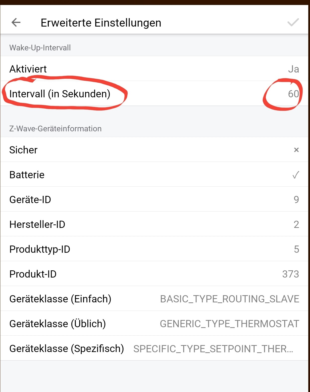

@Undertaker welche Auswirkungen haben die Reaktionszeiten auf die Batterien, wenn ich diese auf 60sec. anpasse? Was passiert, wenn ich diese Funktion gänzlich deaktiviere?

Das ist die Zeit, innerhalb die Thermostate auf Befehle reagieren. Wenn du das auf 60 Sekunden stellst, werden Homeys Befehle nach maximal 60 Sekunden ausgeführt. Wenn du es deaktivierst, wird gar nichts mehr ausgeführt.
Die Batterien entladen sich natürlich so schneller. Bei der Einstellung 60 Sekunden halten meine billig Aldi Batterien ca. 6 Monate.
