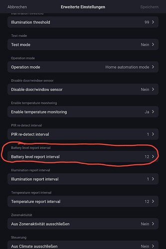

Ich versuche es mal zu erklären. Das tritt häufig bei Geräten auf, die nur selten ihren Status senden. Es gibt sogar Geräte, die erst alle ihre Entientäten aktualisieren, wenn sie benutzt werden. Häufig wird das mit Batterien sparen begründet.
Vielleicht hat die Devolo Zentrale aktiv den Status angefordert, dass solche Sprünge nicht aufgetreten sind. Homey fordert die Aktualisierung nicht an, sondern wartet darauf, dass das Gerät seinen Status selbstständig sendet. Bei vielen Geräten kannst du auch einstellen, wie oft der Status gesendet werden soll.
Beispiel eines Devolo Bewegungsmelders:
Homey ist mit einer solchen Vielzahl von Geräten kompatibel. Wenn er bei jedem Gerät den Batterie-Status abfragen sollte, hätte er nichts anderes mehr zu tun.
