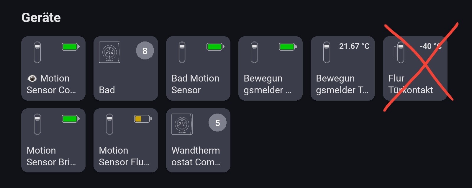

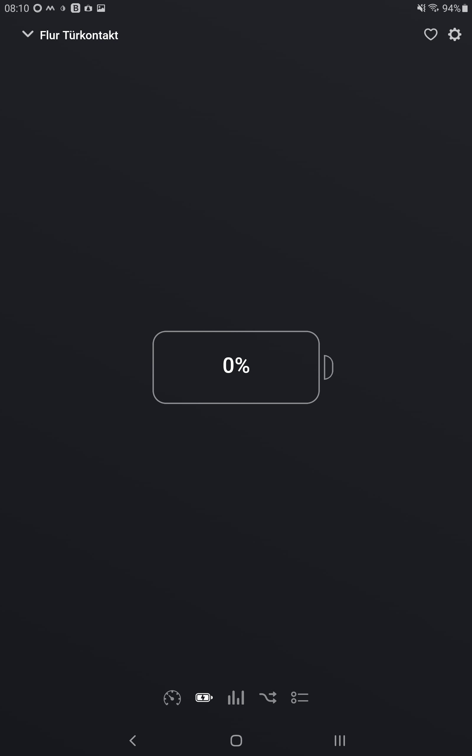

Ich hatte vor 5 Jahren mal eine Phase, wo ich in kürzester Zeit alle Fibaros gegen Devolos ersetzt hatte. Die Dinger sind also alle ähnlich alt. Jetzt setzt langsam ein Massensterben der Sensoren ein. Es kündigt sich immer dadurch an, dass die Batterien nach kürzester Zeit leer melden.

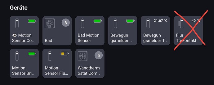

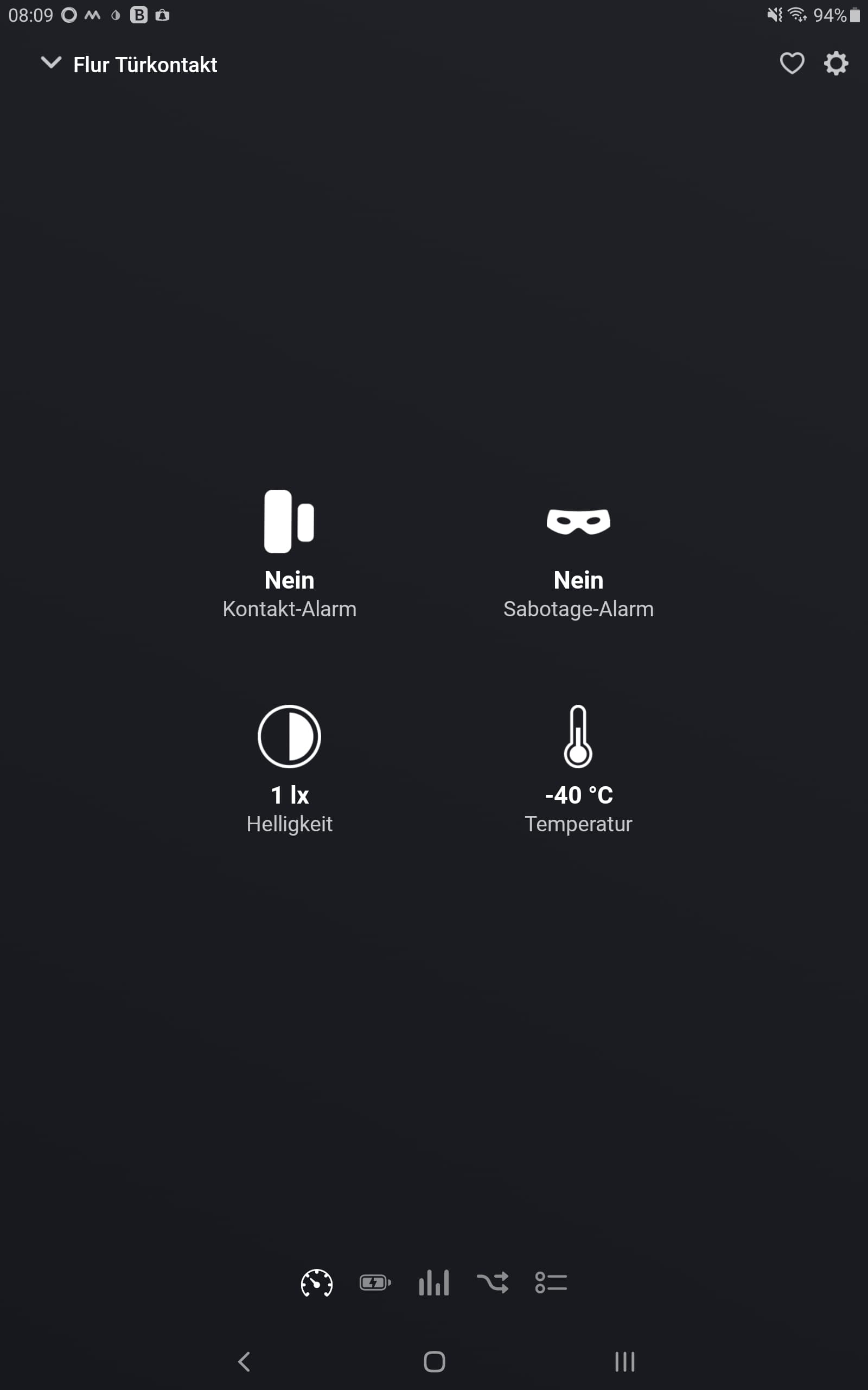

Dies stellt sich letztlich als falsch heraus. Die Batterien werden in anderen Geräten als 99% angezeigt. Als Beispiel stellte gestern mein letzter Türsensor seine Arbeit ein und zeigt immer ‐40 Grad.
Der Bewegungsmelder hat übrigens das gleiche Fehlerbild. Nach dem Einsetzen einer neuen Batterie, funktioniert das Gerät wieder so lange, bis die Kapazität auf 99% fällt.
Den Sensor neu anzumelden bringt nichts. Unter HA habe ich die Sensoren auch getestet. Die Devolos verabschieden sich hier auch mit dem identischen Fehler.
Als Fazit bleibt mir festzustellen, dass Devolo Sensoren ca. 5 Jahre halten. Wenn sie den oben beschriebenen Fehler aufweisen, hilft nur noch wegwerfen.
