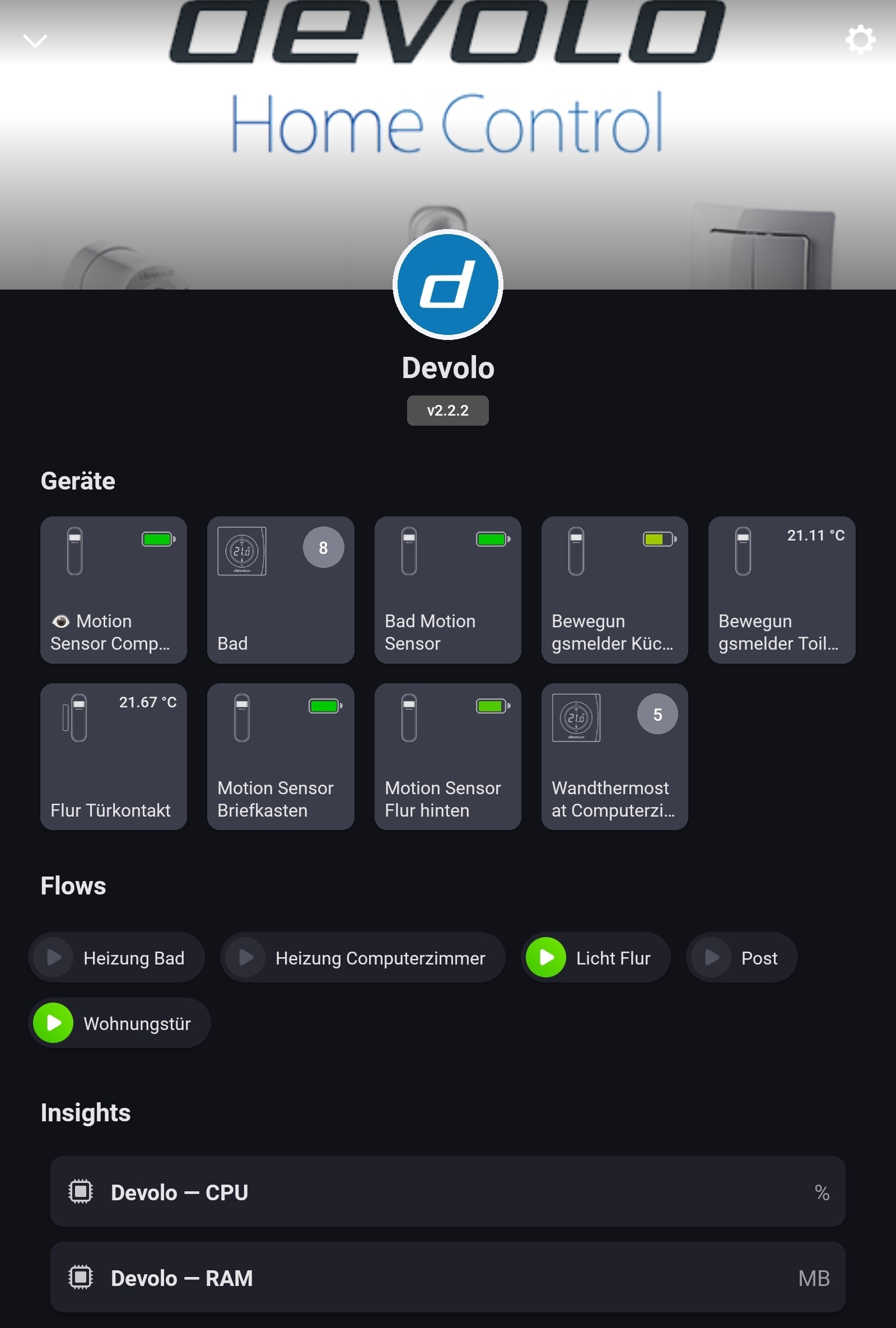

Homey ist eine Smart Home Zentrale, die die wichtigsten Funkstandarts kann. Dazu gehören auch Z-Wave und Zigbee (z.B.Hue). Die einzelnen Apps sind dazu da, Homey die Eigenschaften der Geräte mitzuteilen. Beispielsweise kann der Devolo Bewegungsmelder nicht nur Bewegung, sondern:
-Batteriestand
-Sabotagealarm
-Temperatur
-Helligkeit
-Bewegung.
Du kannst mit Homeys Software nahezu alles steuern. Dazu kommen noch viele Apps, die spezielle Fähigkeiten haben, z.B. Heimdall ist eine Alarmanlage. Alle Apps sind kostenlos !
