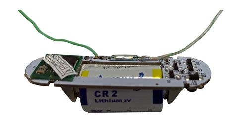

You can easily build a binary switch yourself from a Neo Coolcam window contact.
Simply solder on two cables. As soon as the contact is closed, it sounds the alarm.

Das weiß ich nicht genau. Eigentlich funktioniert das mit jedem Tür/ Fensterkontakt, der mit Homey kompatibel ist. Ich habe den Neo vorgeschlagen, weil er günstig ist.

Another option would be the Smart Implant from Fibaro. Because it requires a power supply, it is also a Z-Wave repeater at the same time.
