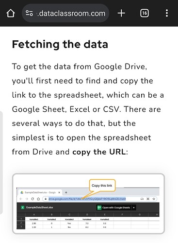

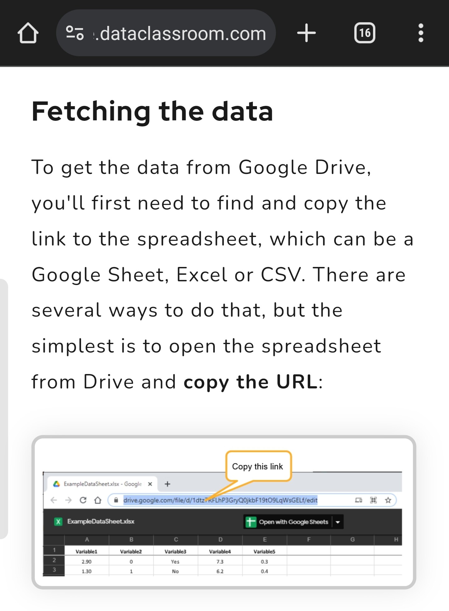

Hoe vind je de URL van het Google .csv bestand:
Zoiets zou dan in Homeyscript gedaan kunnen worden:
