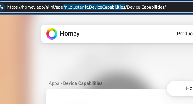

De benodigde app Uri kun je makkelijk uit de app store link halen:
