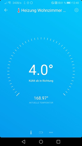

Die App funktioniert seit ca. 3 Monaten nicht mehr. Ich gehe mit dieser Tatsache Athom einmal im Monat auf den Sack.
Ich habe noch Glück, da alle Devolo Geräte (Heizkörper Thermostate, Wand Thermostate und Bewegungsmelder) angemeldet sind und gut funktionieren. Da ich die Rückmeldung der Heizkörper Temperaturen eh nicht verwende, bin ich da auch nicht betroffen.
Ich finde es aber trotzdem eine Unverschämtheit von Athom, dass eine kaputt geupdatete App deit 3 Monaten nicht gefixt wird.
