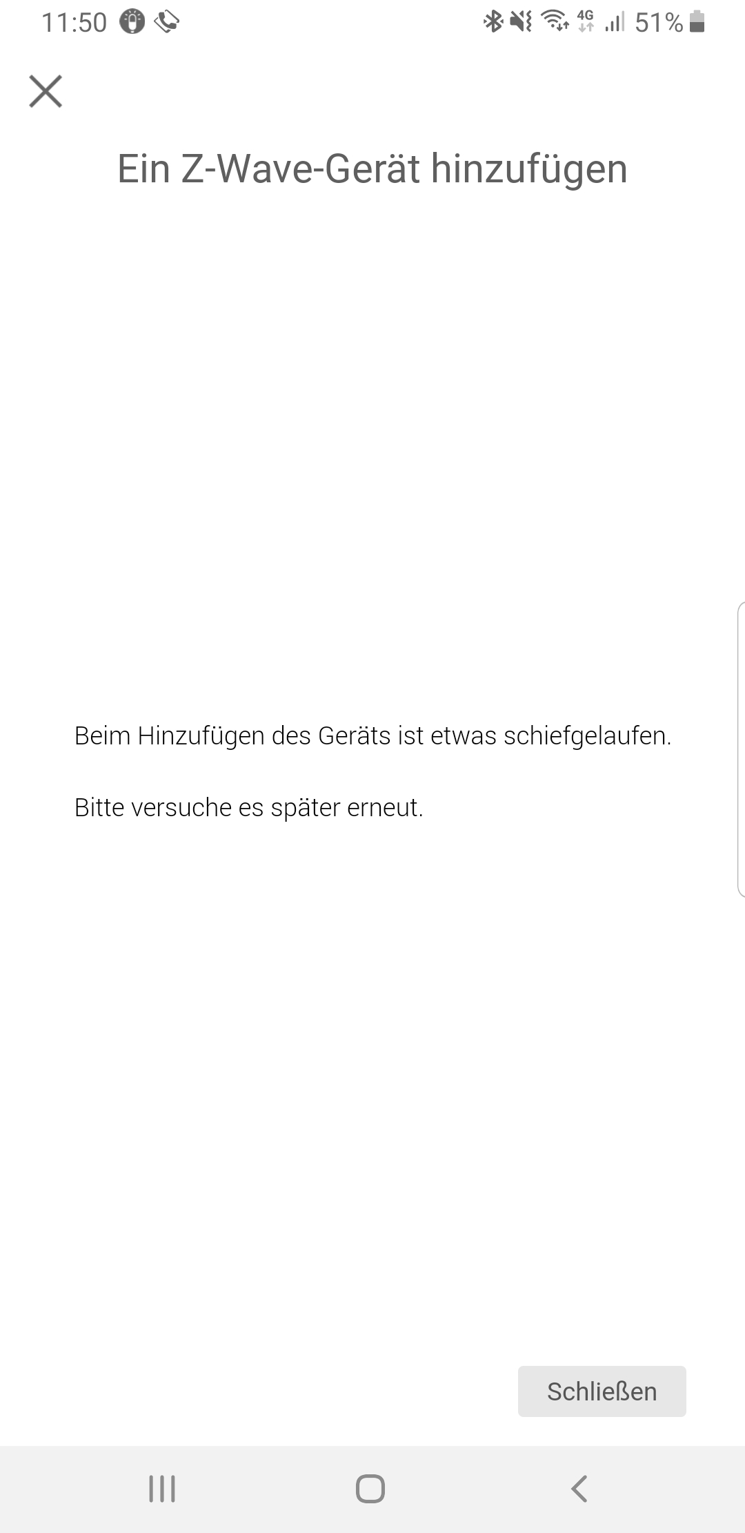

Das ist aber auch nicht mein Hauptproblem. Seit dem versuche ich erfolglos meinen Devolo Raumthermostat wieder einzubinden. Der will einfach nicht. Jedes Mal kommt am Ende die Meldung, etwas hat nicht funktioniert, ich soll es später noch einmal probieren.
Ich hab schon diverse Neustarts versucht, auch mit 15min warten, diverse Male den Thermostat auf Werkseinstellung zurück gesetzt, über Nacht gewartet und morgens neu versucht, Insg. 3x das Z-Wave auf Werkseinstellung zurückgesetzt. Nichts hilft.

Die Devolo App scheint einen Fehler zu haben. Bitte installier mal die Danfoss App und melde ihn damit an. Seit Homey 5.0, erkennt er die Devolo Thermostate nicht mehr. Sind die Devolos allerdings vor der 5.0 hinzugefügt worden, funktionieren sie ohne Probleme weiter.
Hmm, wäre ja zu schön gewesen. Mit der Danfoss App gibt’s zur Abwechslung mal ne neue Fehlermeldung:
