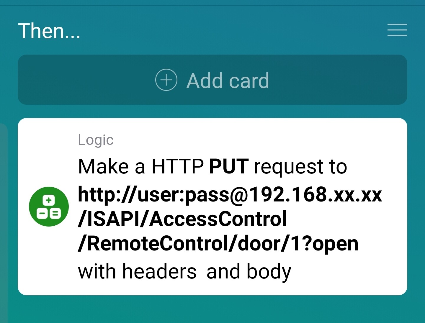

Ich würde gerne den Türöffner mit Homey betätigen, das sieht dann so aus:
curl -i --digest -u xxxxx:xxxxx -X PUT -d ‘open’ http://192.168.xx.xx/ISAPI/AccessControl/RemoteControl/door/1
Leider finde ich keinen Weg das mit einem Flow zu senden, hat da jemand eine Idee?

• füllen Sie nichts in Header und Body aus.
• Sie können es einfach in einem Browser testen:
http://user:pass@192.168.xx.xx/ISAPI/AccessControl/RemoteControl/door/1?open
• Zum Beispiel:
http://derhelle:123xyz@192.168.1.79/ISAPI/AccessControl/RemoteControl/door/1?open
Hallo, das klappt leider nicht, da leider keine Authentifizierung stattfindet…trotzdem Danke für den Tip
Hallo,
das hab ich auch schon versucht, leider erfolglos…gebe ich den Befehl im Terminal (bash) ein, klappt es.
Gruß Helle
Sie benötigen eine HTTP-Client-app, die die Digest-Authentifizierung unterstützt, die es (soweit ich weiß) für Homey nicht gibt.
