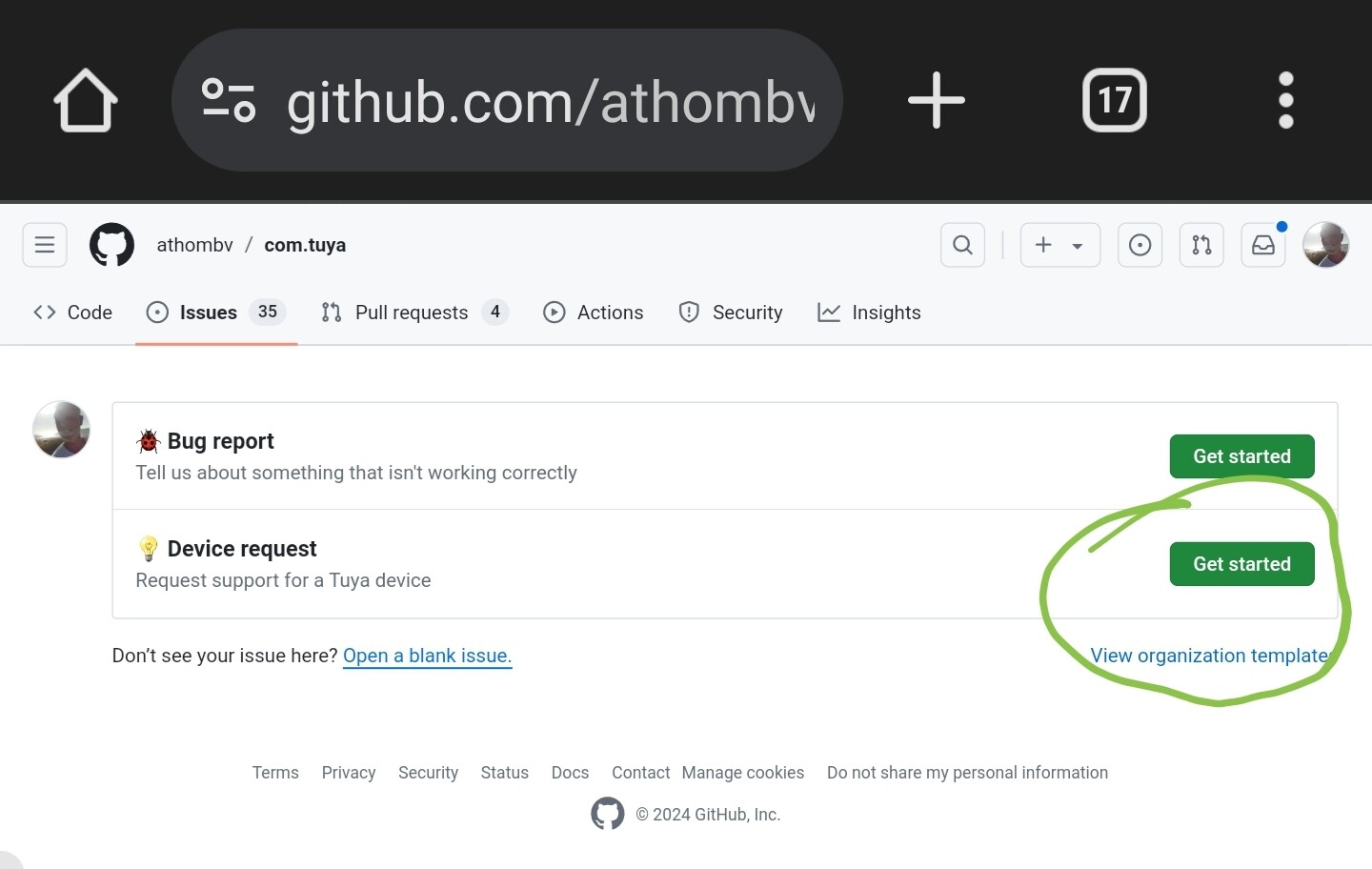

Je kunt hier alle aangevraagde apparaten en statussen inzien:
https://github.com/athombv/com.tuya/issues
Staat jouw apparaat er niet tussen, dan kun je op Github zelf een aanvraag, Device Request, indienen:

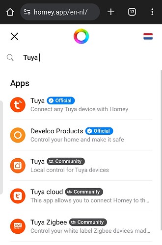

“De nieuwe Tuya app” is een beetje een té vage term, sorry:
Op basis van de changelog van de app en de tag “official”, zou ik zeggen de bovenste.

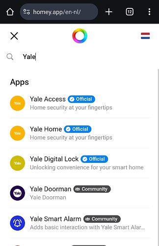

Ja dat snap ik echt wel, maar ik probeer juist mensen aan te sporen om de juiste appnaam en de versie te laten vermelden i.p.v. “de nieuwe app”, of “de nieuwste versie”.
De meesten hebben ook geen idee dat er meer dan 1 app van een merk beschikbaar kan zijn, zelfs van “officiële” apps:

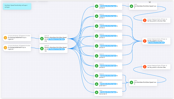

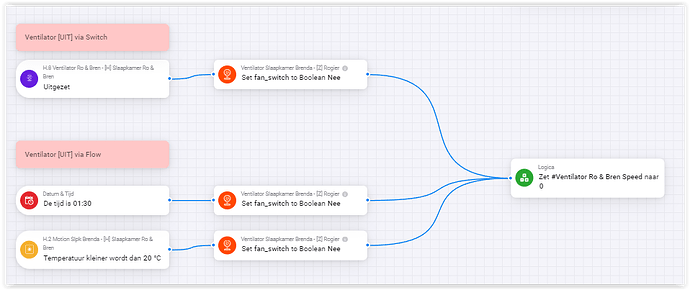

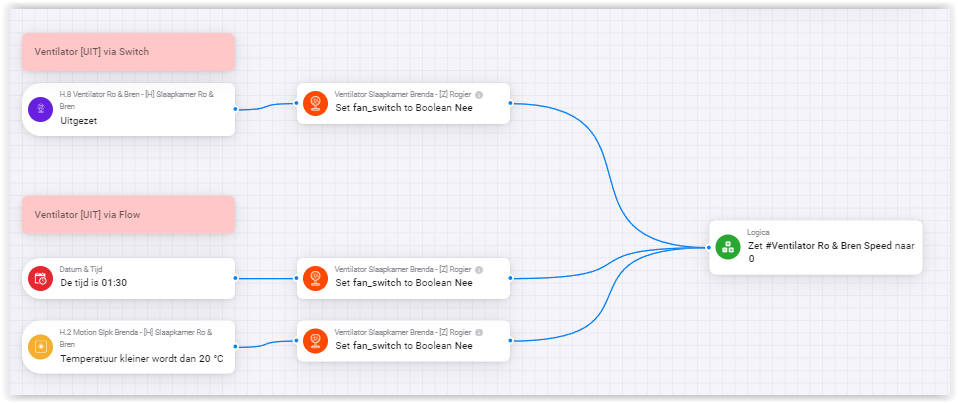

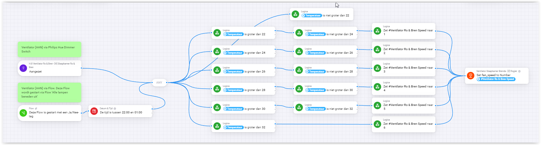

Het was even testen maar ik heb een eerste test werkend. Viel mij op dat de verschillende tags/attributes opgesplitst zijn in verschillende kaarten. Ze waren te herkennen d.m.v. ook even de developer tools pagina te gebruiken.
Als we alle lampen beneden uitzetten gaat de ventilator op de slaapkamer aan. De snelheid van de ventilator hangt af van de temperatuur in de slaapkamer.
Via een Philips Hue Dimmer switch die boven ons bed hangt kunnen we de snelheid aanpassen.
Na x-tijd of als de temperatuur onder de 20 graden komt gaat de ventilator uit.
Deze flow werkt met onze Create Ikohs plafond ventilator

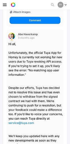

Bij mij werkt het nog steeds. Met de officiële Tuya app.
Als ik de Tuya zou herinstalleren dan ben ik de klos. Tuya app is niet meer te installeren voor nieuwe gebruikers (sinds 3 maanden)
Zie ‘request a brand’ pagina:
