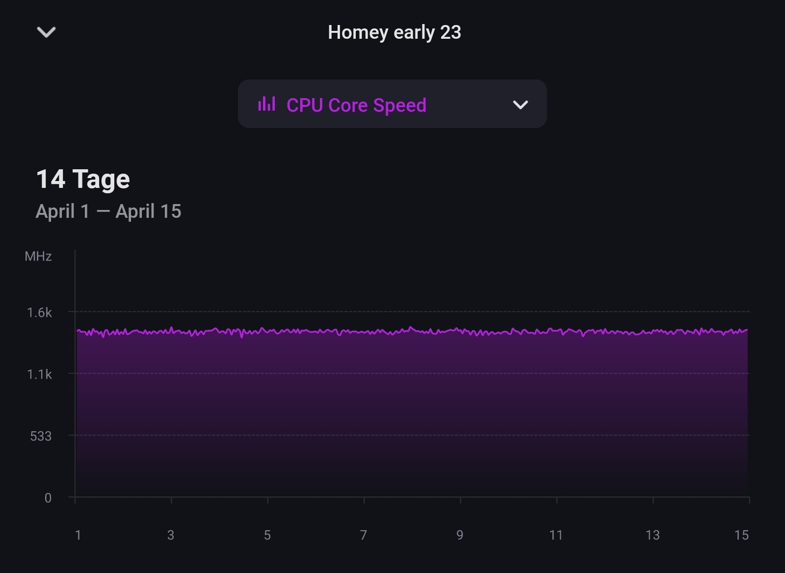

die CPU Clock zeigt lediglich an, mit wieviel Mhz Homey gerade arbeitet. Je mehr Geräte du am Start hast und je mehr Flows arbeiten, umso seltener wird Homey seine Taktrate verringern. Hier ein Beispiel meines Homeys. Die letzten 14 Tage, hat er seine Taktrate nicht mehr verringert.
Klar steigt dann auch die Temperatur an. Meine Temperatur ist allerdings nicht mit deiner vergleichbar, da mein Homey aktiv gekühlt wird.
Du solltest dir keine Gedanken machen, das Verhalten deines Homeys ist völlig normal.

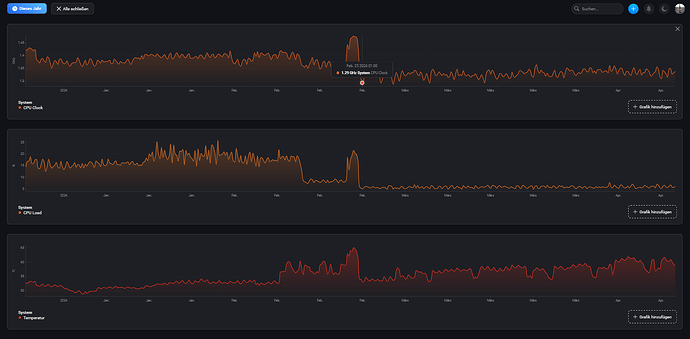

ich häng mich mal rein und habe gleich mal meine CPU-Werte in diesem Jahr angeschaut.
Bei mir fällt der 25.02. besonders auf - da haben sich einige Werte geändert.
Ich überlege gerade was ich da getan habe - ein Firmwareupdate war auch nicht … komisch.
Habe eben hier meine Beiträge durchsucht.
Am 25/26.2. habe ich die HUE-Bridge installiert und die Wifi/Zigbee-Frequenzen neu festgelegt.
Die Temperatur ist der normale Anstieg im Treppenhaus, im Februar war es am kältesten hier.
