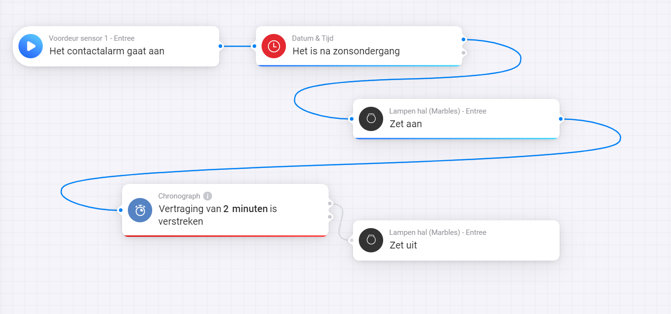

Hi, kan iemand mij vertellen waarom chrono niet juist is / waarom lamp niet na twee minuten uitgaat> Ik loop al een tijdje te klooien en ben vast een enorme nitwit in deze. Dank.

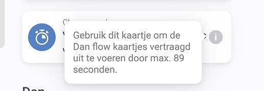

Yep. Dat kon je niet zo 1 2 3 weten, het is op zich wel juist, maar de vertraging mag max. 89s duren (=een beperking van Homey).
Als je over de rode lijn β€˜hovert’ met de cursor, zou je de foutmelding moeten zien.
De beperking is ook bij de (i) van het flowkaartje aangegeven:
Gebruik anders de ingebouwde delay/vertraging van adv. flow?
Dank Peter! Erg nuttige tips! Het werkt nu prima.
